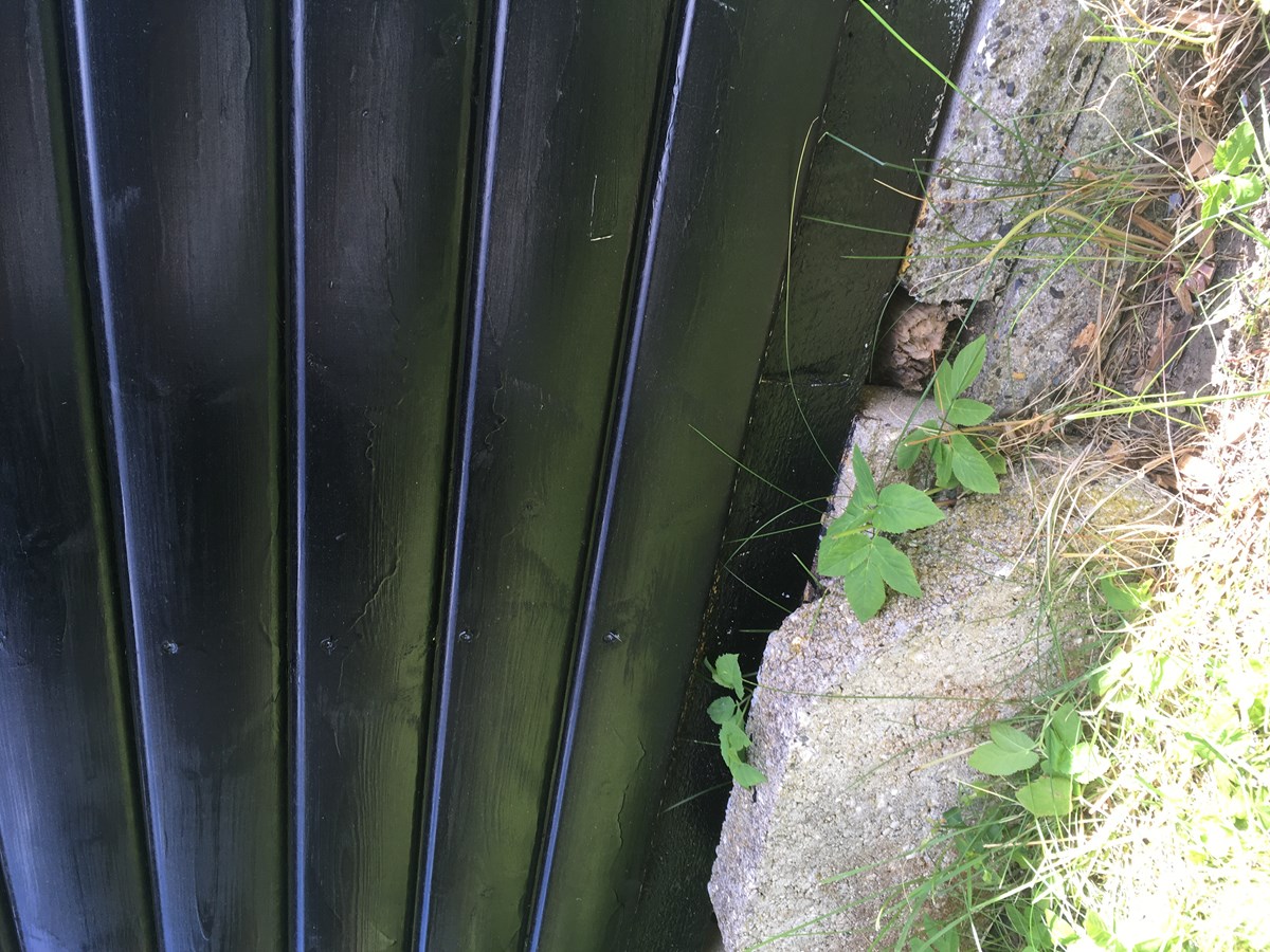

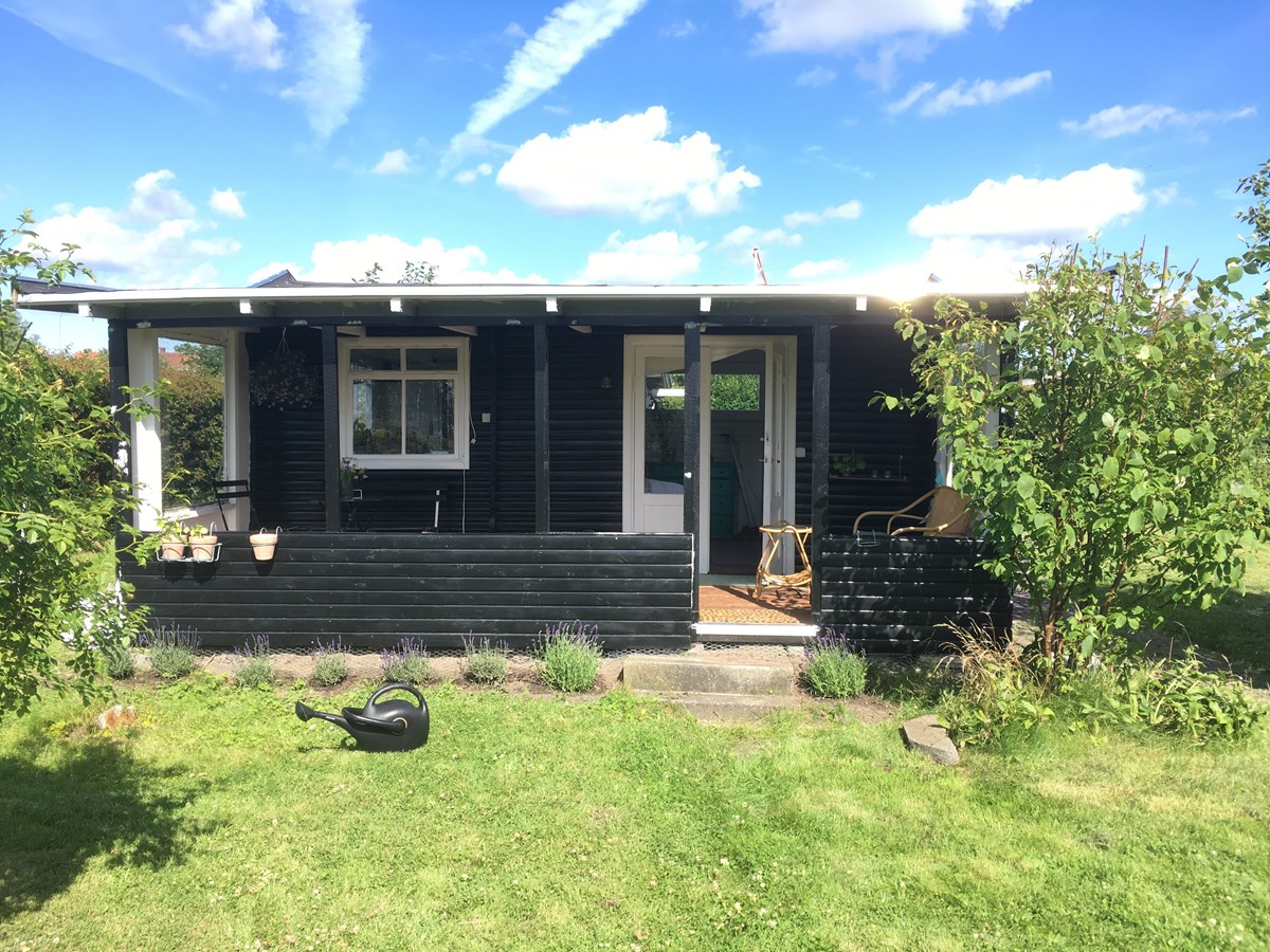

Tak for super gode svar. Her et par billeder... som I kan se hælder det flot til venstre...
Hans - kolonihaveejer
Ja ok på den måde skævt, Når der blev præciseret hvilket fundament det stod på, regnede jeg med at det var dem der var sunket.
Det er nok ikke så vanskeligt at rette op, hvis man kan få fat med en kæde eller lig. omkring en lofts bjælke i den ene ende og så bore 1 eller 2 ekspansions bolte i gulvet i modsatte ende ef huset. De skal så holde et stykke fladjern med hul i. Så kan man trække med en kraftig talje, og huset vil rette sig. Det vanskelige bliver så at få det til at blive på plads, da du jo nok ikke kan have talje og bolte i gulvet  til at blive permanent. Hvis vægge skal renoveres kan man sætte skråstivere ind i væggene som kan holde det på plads.

Syntes stadig det er svært og se, men er det huset eller terrassen der er skæv ?
Skal huset rettes op, vil det sikkert kræve du tager vinduer og døre ud inden Eriks metode tages i brug grundet en sådanne omgang godt kan gøre glassene øg. Under alle omstændigheder skal huset efterfølgende gøres stift i den nye stilling, hvilket også vil kræve at noget af klædningen eller indervægene skal af.
Er det terrassen kan du gøre hvad du synes er nødvendigt. Det kunne dog være den er bygget skævt !  Ved nærmere eftersyn igen er der ikke meget stivelse indbygget i terrassen.
