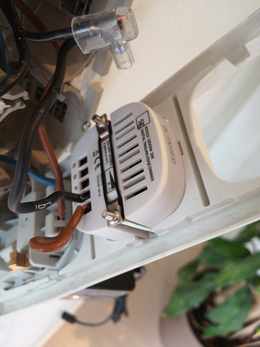

Min tanke var fase i L og så den til lampen i dæmper. Intet i N og N og P (bruger ikke korrespondance).
Men... Intet...

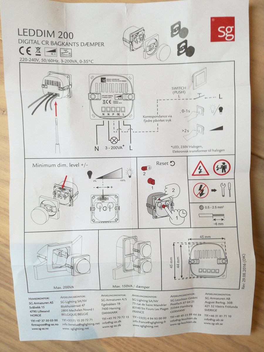

Står ikke i vejledningen, at nullen skal tilsluttes, og de to ledninger til lampen tilsluttes de to klemmer i midten.
Der er umiddelbart kun en ledning til lampen og så fasen (den brune) - er det dem du vil sætte i midten og så nul ude til venstre?

Du skal lade ledningerne sidde, som du har sat dem.
Det du mangler er at forbinde N. Den skal bare luses ned til afbryderen nedenunder - lige som L er.
I vores verden er der en fase, den skal i nr. 5 ( den længst til højre på tegning ), så er der en tændledning til lampe, den skal i den næste Altså nr. 4. så skal lampens nul leder i nr. 2 og nulleder i installation i nr. 1. Det kan meget vel være sådan at nulleder til lampen( nr, 2 ) er forbundet i dæmper med nulleder fra inst ( nr. 1 ) Så kan du udmærket montere din lampe op på nulleder oppe i lampested. Men der skal en nulleder i nr. 1 for at det virker.
Den eneste du kan undvære ud over det er nr. 3 P den skal bruge stil ekstern tryk hvis du vil have det til at tænde et andet sted.
Det giver mening Erik! Lampens nulleder må være monteret i lampestedet - så jeg skal bare have sat nul til nr. 1, så bør det det fungere.
Jeg prøver igen :-)
