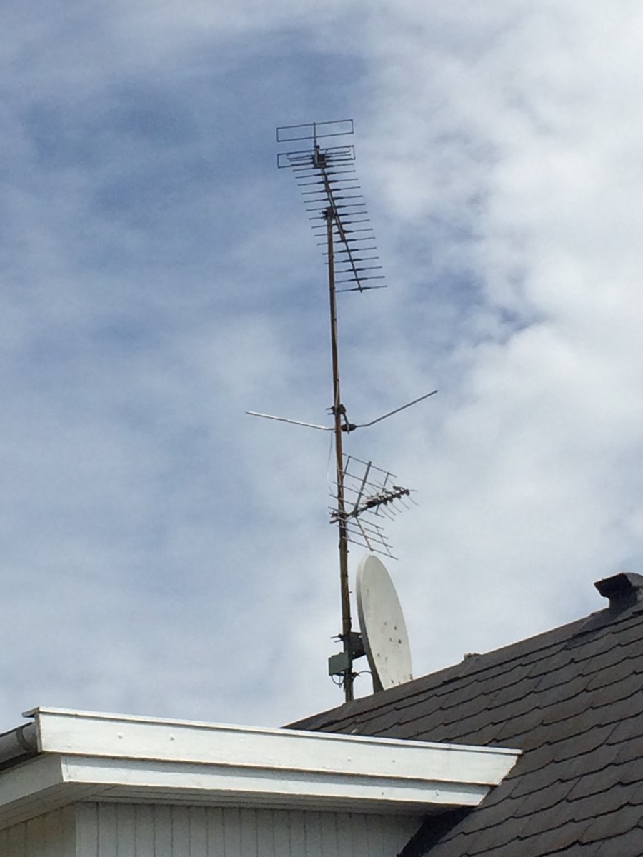

Antennerne på huset ved jeg ikke alle hvad bruges til - bort set fra parabolen. Kan I komme med nogle bud ud fra det vedhæftede billede hvis der tælles fra toppen? Ville gerne af med dem der ikke bruges sådan at de ikke pludselig blæser ned og skader taget
Antenne 1:
Antenne 2:
Antenne 3:
Antenne 4: Parabol
Mange tak for hjælpen, Silas
Antenne 1 er til TV
Antenne 2 er formentlig til FM radio signal. Og fra samme sender som antenne 1.
Antanne 3 er til TV bare fra en anden sender end antenne 1.
Mange tak
/S
Prøv at lave en ny kanal søgning så finder den nok dem.
