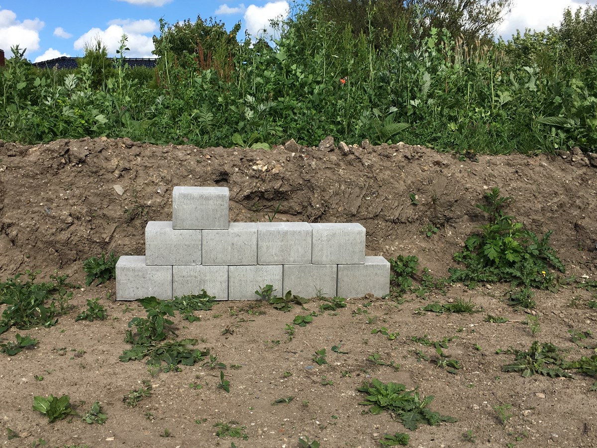

Hej LDS,
Jeg skal til at bygge støttemur langs min lille jordvold.
Inden jeg gå igang vil jeg sikre mig, at opbygning af muren bliver udført korrekt.

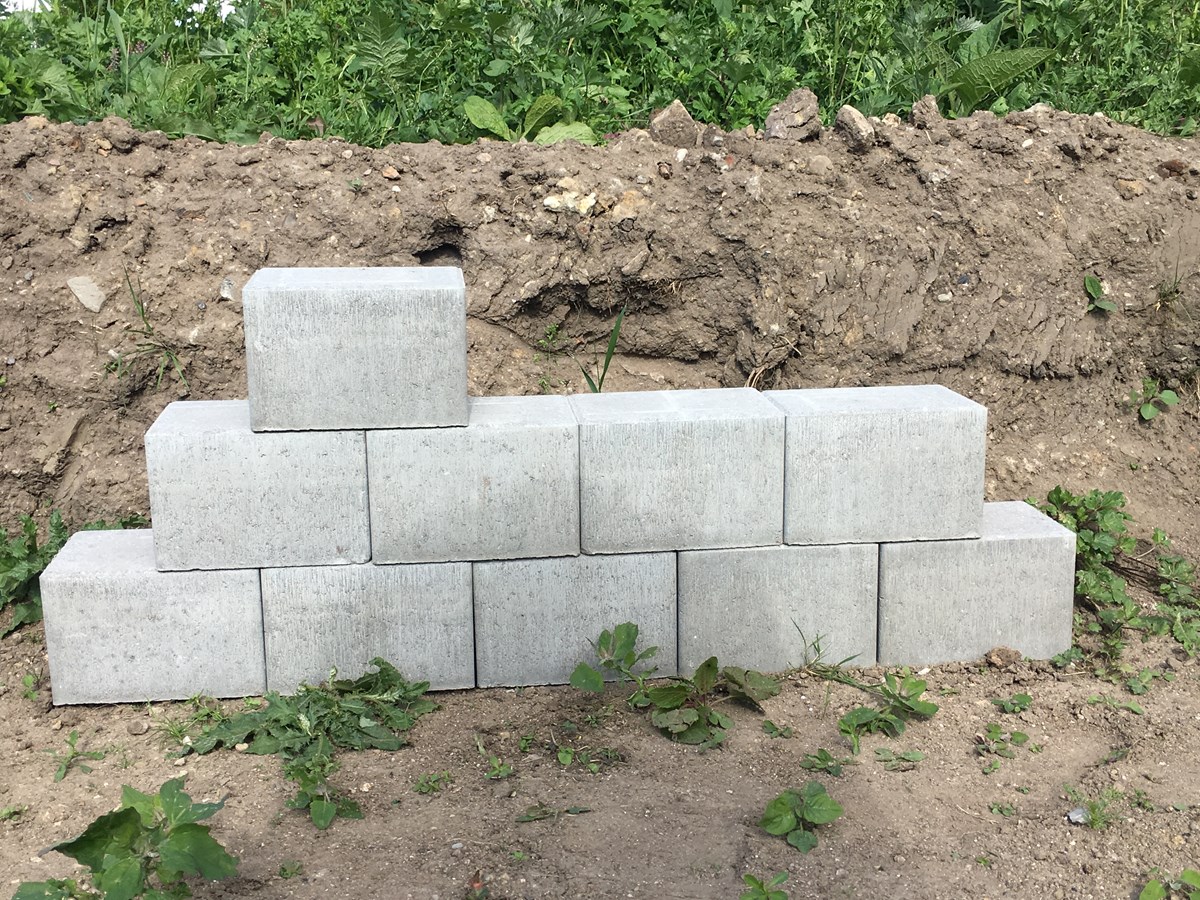

Til formålet har jeg tænkt mig at benytte "Karlina" blokke fra Silvan, som blive bygget i 3-blokkes højde (42cm i højden):
- https://www.silvan.dk/rc-beton-karlina-kantsten-14-cm-21-cm-14-cm?id=6300-5235307
Jeg har i tankerne at grave en rende på ca 30-35cm i dybden og breden. Fylde renden med jordfugtig beton, og sætte den nederste række ca. 5cm under græsnivauet.
Jeg tænker at de 2 næste rækker kan blive limet på (både i bunden og i siden).
Er det korrekt måde at gør det på? Eller vil i anbefalde en anden fremgangsmåde?
