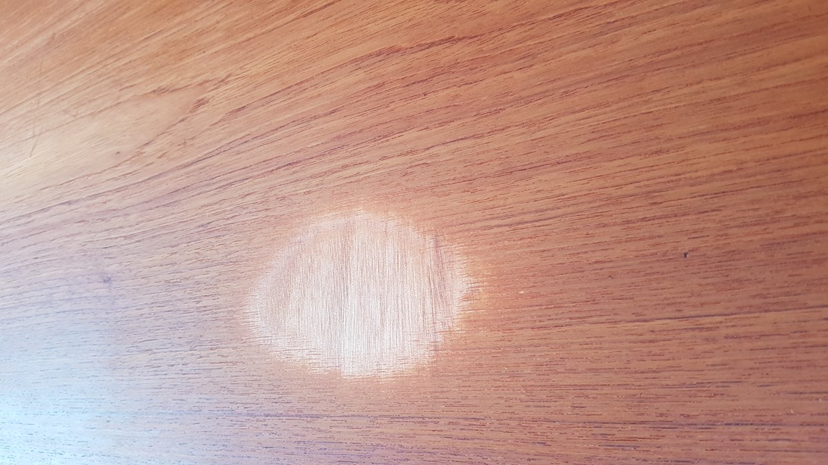

Jeg er kommet at slibe igennem fineren på et teakbord, da jeg ville slibe lakken af med min excentersliber. Først kunne jeg ikke gennemskue om der var et mærke på området, da der var mange platter - så jeg sleb endnu mere - blot med værre gener til følge.
Nu har jeg så et område på 10x6 cm, der springer lige i øjnene, og som trænger til en redning (se billede).
Jeg har tænkt på, om man kan bejdse området, så det bare nogenlunde kommer til at se pænt ud igen, men jeg har ingen erfaring med dette.
Kan nogle hjælpe med råd på dette område?

Kun en ny gang finer kan redde det. (eller male hele møblet)

 Altså ny finer på hele bordpladen?
Ja det skal på hele bordpladen. Men det var da også en mulighed med maling, over hele bordpladen.
Du kan jo forsøge at "lappe" hullet med en meget lille pensel, og maling i de rigtige farver. Flere lag og kopiere det omkring liggende træ. Men det kræver stor tålmodighed og håndelag, da det at restaurer møbler/malerier mm er en kunstform i sig selv.
Men med mindre det er en antikvitet ville jeg nok også vælge løsningen med maling.
PS: Hvis du "lapper" hullet bliver du tvunget til at lakere hele bordet, da malingen ellers vil kunne slides af, så er arbejdet spildt, og er du tilbage til start
Jeg tror jeg prøver det råd jeg har hørt, om at give det noget bejdse i en lignende farve. Det er teakfiner, og ville være så synd at male bordpladen over.
Så må resultatet blive som det bliver, og det må evt. stå noget ovenpå for at skjule området.
Tak for jeres råd
Alternativet til at lave dit bord fint igen.
 (indrømmet det bliver aldrig usynligt) så er det slået fast, med 7" søm.
Find noget teakfiner og lus ud, dette kræver noget skarpt værktøj & stor akurtesse/toldmodighed, lav en "lus" i samme størrelse læg den i med lim forstås.
Pres på og du har en "lus" du pudser forsigtigt, så du ikke får en ny skade på bordet.
Teak & andre ræsorter finer er typisk 0,5 mm tyndt fra producenten af, derfra skal regnes med at møblet er blevet pudset x 0,1 måske 0,2 mm så der er små tolerenser der arbejdes i.
Der er ingen nemme omveje, som jeg ser det.
