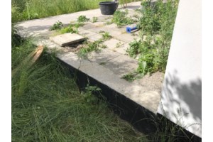

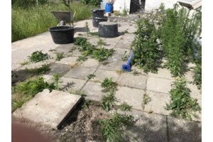

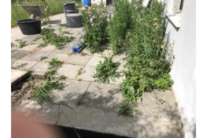

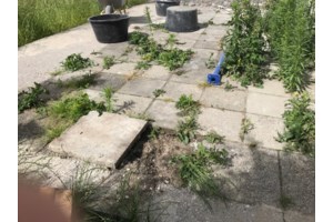

I vores nye gamle hus, har sælger etableret en meget grim og stor beton-terasse, som i vedhæftede billeder.

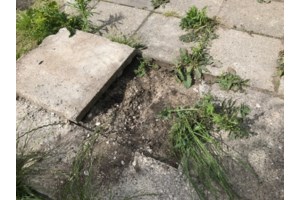

Ukrudtet taler for sig selv. Da vi har løftet 1-2 fliser kan vi se, at der er næste nul grus, nul ukrudsdug og at sælger har lavet tereassen oven på den jord, som blev opgravet fra hans udbygning. Altså i stedet for at køre jorden væk, har de etableret den grimme beton-blok.
Beton-blokken med grove beton-fliser er ca. 45 cm høj, alt for stor og højden er næsten den samme som dør-niveau. - ALTSÅ kan man IKKE etableret trætereasse over denne.
Vi ønsker helst en træ-terasse og spørgsmålet er om man kan etablere en sådan ved at grave og bortkøre mindst mulig jord væk. Hvis alt jorden skal fjernes, er der ca. 12km3 jord, som skal bortkøres.
Hvordan kan man lave en konstruktuktion under tereassebrædderne, som ikke rager så meget op i højden og dermed ikke kræver bortkørsel af meget jord? Som i kan se er ukrudtet, virkeligt enormt (sådan overtog vi huset og ejeren flyttede på flytte dagen, men juridisk kan ikke gøre noget ved at levere et hus sådan...:-))
Kan et lag ukrudslag hindre de der emorme ukrudtsplanter?
Evt. det med træterasse uden bortkørsl af jord ikke kan lade sig gøre så det kan svare sig, kan vi evt. køve pænere betonfliser, men der skal jo stadig udgraves jord, så der bliver plads til grus? Hvor mange cm grus? Jorden er jo godt presset sammen...
NB: Det kunne også evt. være rart med en mindre terrasse, men det kræver jo udgravning og bortkørsel af jord og nedbankning af beton-kantning og støbning af ny....

Jeg ville lave en spær konstruktion af 45 x 95 mm reglar, med en afstand på 50 cm imellem.
Så ville jeg fjerne fliser og grave ud til de enkelte spær for hver 50 cm, sætte de gamle fliser ned i hullet, så spærene er 20 mm over de gamle fliser, husk murerpap mellem fliser og spær.
Så ville jeg fyre terrassebræder på i lærk, og lade den sorte betonsokkel blive ude langs siderne, det tror jeg ville være pænt... selvom jeg kun har dine billeder at gå ud fra :-D
Der er 100% en masse holdninger til vand, fugt og råd, da du i princippet laver en masse lange vandkar under din terrasse som spærrene potentielt kan ligge og soppe i... men jeg har selv lavet samme finte med en terrasse jeg skulle lave til mit anneks og den terrasse holder fint på 5. år... og du sagde jo også, at du vægtede smutveje frem for den tunge "vej" :-D
Alternativt, så grav ud det som kræves og spred den gamle jord ud over hele din græsplæne i et ensartet tykt lag, næste år vil græsset være vokset igennem, det har jeg også gjort, da jeg gravede ud til min garage på 18kvm og det har fungeret perfekt.
Hov jeg læste ikke det med dørniveau, med min løsning ville man være cirka 48 mm (hvis du har terrassebrædder på 28mm) over nuværende niveau, og du skriver "næsten" på dørniveau - så der må være lidt spillerum... alternativt, kan man tage nogle cm af dørens bund og lave en ny bundkarm, som kompenserer for dette.

Jeg vil nu holde fast i at den bedste løsning er at grave ned i det niveau som ser skal til for at få en frihøjde op til døre og murværk, jeg har selv gravet ud til 3 terrasse på min grund den største på 60 m2 hvor det blev fjernet 30 cm 18 m3 jord på den ene kun netop for at få sænket forhold til mur og døre og derefter kører stabilgrus og sand ind samt 60 m2 fliser, og så slemt er det nu heller ikke.... men du kan jo overveje at leje en container til jord og så skal du kun løfte på jorden 1 Gang...
jeg vil vove den påstand at den nemt kan klares på en weekend........ specielt hvis du han en container til jord.
Hov, jeg kom på en anden idé, som ikke vil koste dig din frihøjde.
Fjern alle fliser.
Grav render til dine  45x95 reglar, som beskrevet tidligere, men hold en højde der er = med din beton kant minus terrassebrædderne, således at den betonkanten agerer rem for din nye træ terrasse. Beton kanten kan eventuelt males sort, for at give det lidt spil med træet.
Blot en idé.. når nu det er det du efterlyser.

Jeg er bange for, at den løsning med kanaler til spær er noget punch! Der vil uvægerligt stå vand og i frost vil det påvirke betonkanten. Find en billig entreprenør med en bobcat og motorbør. Så er hele skidtet væk på en halv dag. Der SKAL være luft under brædder. De er ikke lavet til at holde evigt.
