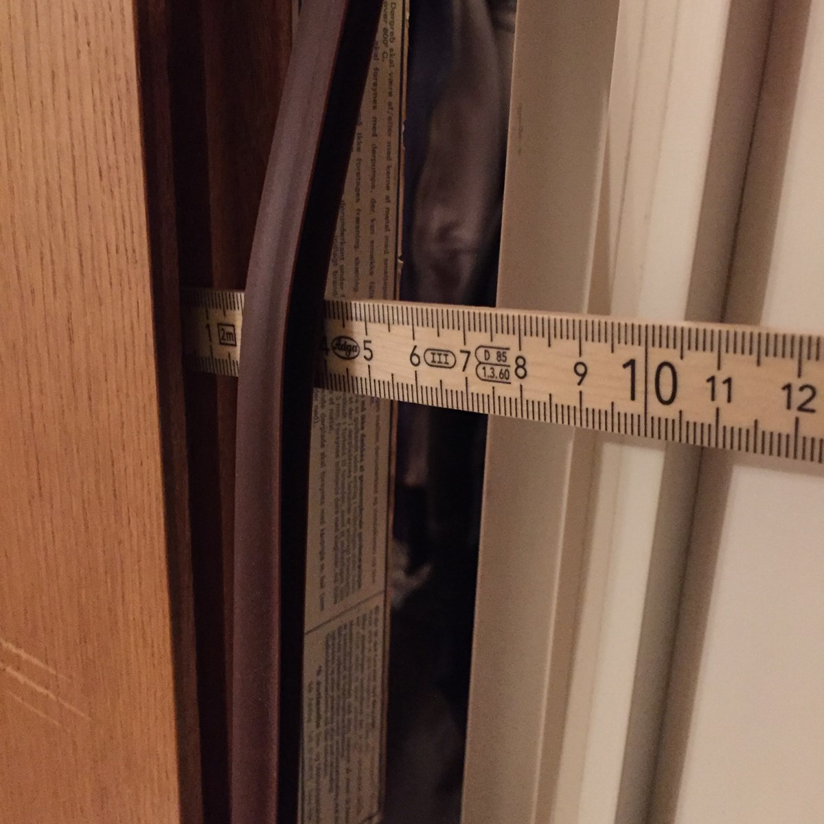

 De er malede (glatte)... men det er som om listerne vender den forkerte vej. De stritter mod den retning døren åbnes. Så når man åbner døren virker det som om de bliver tvunget til at folde den anden vej (giver det mening?)

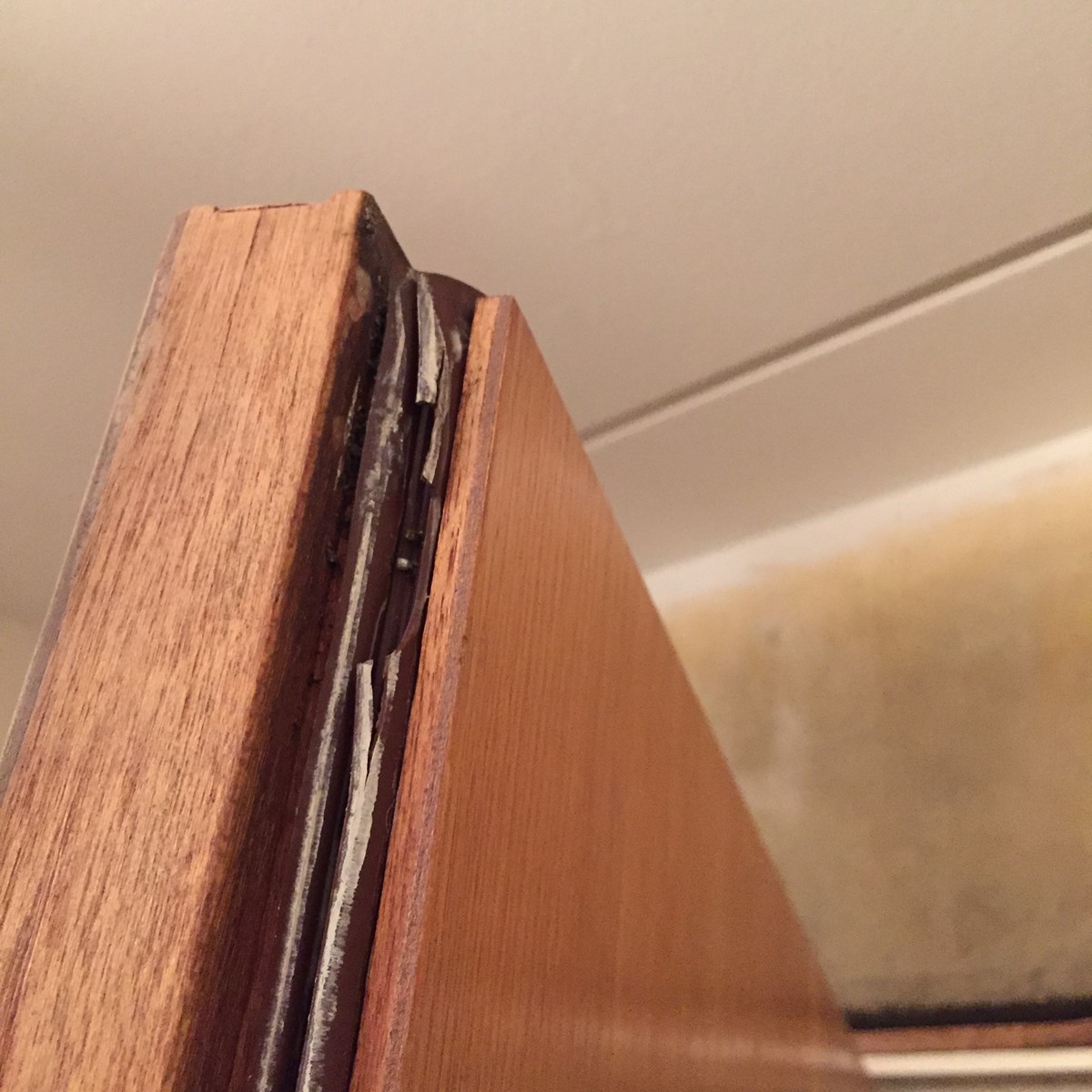

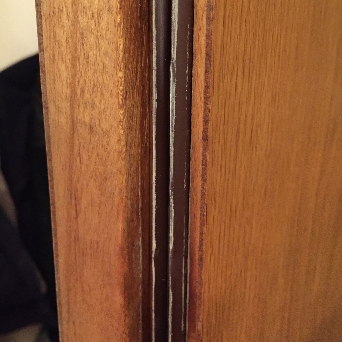

Her et lidt forsinket svar... jeg vil nu gerne skifte dem. Som i kan se er det slidte.
Jeg har kigget efter nye i Silvan, men jeg kan umiddelbart ikke se nogen som dem her. De sidder inde i døren i en 8mm dyb slidse.
