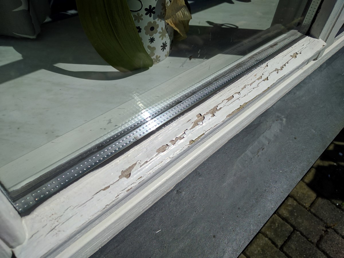

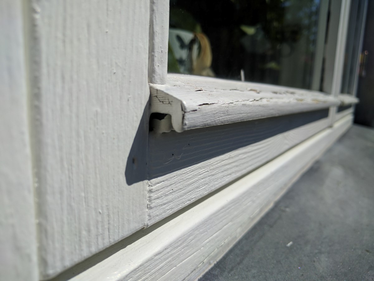

Jeg har et par vinduer med nogle meget slidte vandnæser. Da vi overtog huset havde de tidligere ejer ikke vedligeholdt hverken hus eller vinduer i mange år. Men vi fik slebet, grundet og malet alle vinduer for 2 år siden med et rigtig fint resultat.
Men enkelte vandnæser har det ikke for godt. Vi har et par gange slebet, grundet og malet dem, men ret hurtigt efter ser de sådan her ud
Træet virker porøst og tørt. Kan man redde dem på nogen måde eller skal de skiftes? Kan man selv skifte dem, hvordan gør man det og hvor køber man sådan nogle henne?

Køb nye eksempelvis i hem og fix de er standard. De er ikke til at redde hvis de hurtigt ser sådan ud. Man kan også skifte til nogle aluminiums nogle
Skift til alu bundglaslister de fåes i alle byggemarkeder.
Nu har jeg læst lidt op på det. Er Alu lister ikke en dårlig ide? Jeg kan læse mig til de kan komme til at fungere som kuldebro op til vinduet.
Bør jeg istedet vælge plastik eller komposit?
Tror ikke at det gør nogen forskel. Der er ingen kuldebro når aluskinnen sidder på ydersiden af din glasrude. Alulisten er isoleret fra glasruden med en gummiliste som skal sørge for at vandet ikke løber ned i karmen. Skal det være ekstra godt, topforsegler du gummilisten med silicone efter monteringen. Hermed bliver det også langt sværere at "afliste" dine ruder (indbrudssikring).

Til trådstarter, når du skifter til en alu-liste, så husk at skære 5-6 mm af sidelisterne. Hvis de står direkte ned på alu-listen, så rådner de i løbet af ingen tid.
 Skal der så blot være luft mellem alulisten og sidelisten, eller skal den have et klat et-eller-andet?
Tommelfingerreglen siger lige så meget luft som en vanddråbe fylder.
Helt enig, de skal formentligt skiftes.. Du eventuelt tjekke træets tilstand ved et stikke en lille skruetrækker ned i træet - føles det hårdt, behøver du som udgangspunkt ikke at gøre noget. Men hvis træet er blødt er det formentligt et tegn på at vandnæsen er ved at rådne og skal udskiftes. Held og lykke med projektet :-)
