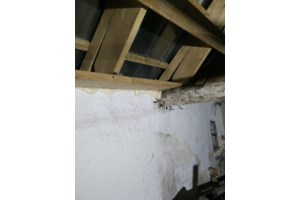

Mit staldtag blæste væk i en eller anden storm der var engang, og blev siden opbygge som vist på billedet.
Alle spær hviler på en 45 x 200 rem, der er fastgjort til loftsbjælkerne - og som ikke hviler på væggen, men på de gamle bjælker.
Loftsbjælkerne skal jeg have fjernet og erstattet af 45x145 spærtræ, hævet ca. 1m i forhold til de gamle loftsbjælker.
Der skal laves nyt betongulv, kan man derfor nedstøbe IPE 100 stålbjælker for hver af de gamle loftsbjælker, og fastgøre den improviserede rem til denne?
Den gamle bjælke er flere steder i meget dårlig stand.
