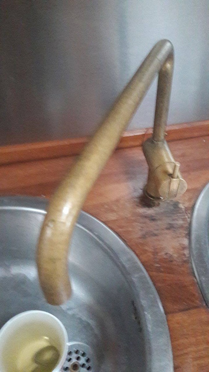

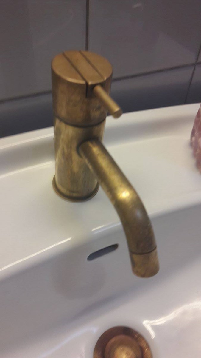

Jeg har overtaget et hus fra 70'erne hvor følgende to vandhaner findes i badeværelse og køkken. De går stramt i grebet og drypper fra hvor man betjener dem og fra hvor selve vandet kommer ud. Er der nogen der kan fortælle mig hvad modellerne hedder og hvilke reservedele jeg skal have fat i for at løse de nævnte problemer.

Hejsa, der er tale om hhv. en HV1 øverst og en KV1 nederst (det er i hvert fald de nutidige navne). Du burde kunne få reservedele til dem endnu

De skal sikkert have en ny kartosche. På nettet findes der videoer af udskiftning.
