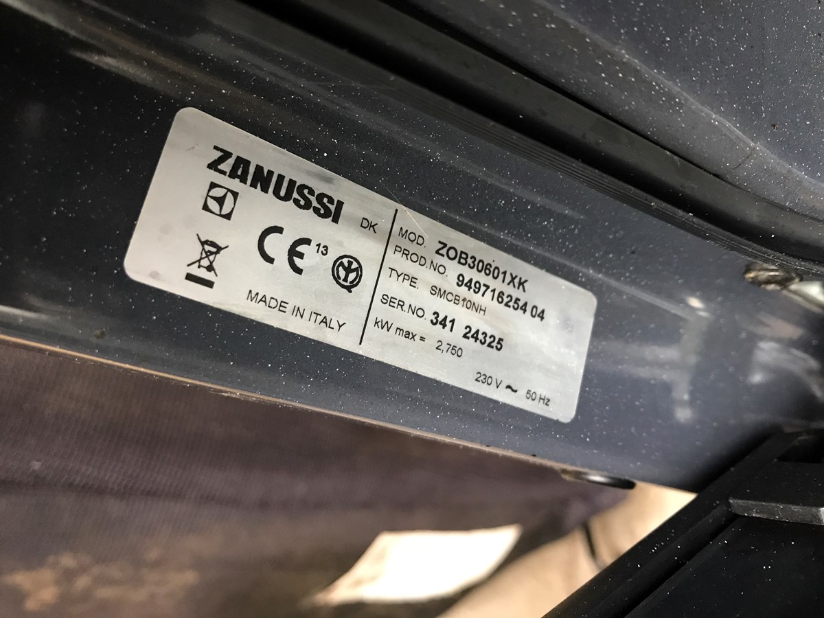

Hvad står der på typepladen?
Det er en Zanussi ZOB30601WK

Jo, det kan du, men det er ikke sikkert, at der er farvemærkning inde i ovnen. Det er vigtigt at jordledningen bliver placeret på jordklemmen. Fase og nul kan frit monteres i de klemmer, som er bestemt til de 230 V.
