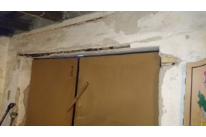

Hejsa.
skal have lavet ny overligger i min garrage.
porthul ca. 2.48m.
højde fra guld til portåbning ca. 2.07m.
har fået fat på 2 stykker HEB 120 bjælke a 3 meter jeg vil bruge,
således af der kommer et overlæg på mellem 15-25cm. i hver side.
hvad jeg ca. kan regne ud vejer den mellem 26-37kg. pr. Meter. hvilket skulle give et tryk nedad på væggen på max  ca. 111 kg. eller 222 kg. hvis jeg ligger begge to op.
har en havlanden sten mur (tror jeg det heder.)
Bør man være bekymret for om muren kan bære 1 enkel eller begge bjælker ?
Ved selvfølgelig godt i ikke kan sige det 110% men der er nok nogen der har en ide om det er go eller nogo med projektet. :-)
4272 7000
Væggen kan saktens bære dine jernbjælker, men hvor stor belastning er der på murværket over bjælkerne? Hvor tyk er din mur? Er det med hulmur?
melander
melander Trådstarter
229 4892
Ingen Hulmur væggen er ca. 22cm tyk
Ovenover der er ca. 40cm mur og en træ rem der bærer de 3 spær som ligger over porten.
4272 7000
En massiv murstensmur på 22 cm kaldes en helstensmur (1 mursten på tværs).
En HEB 120 bjælke er 120 mm bred, så 2 stk vil tilsammen være 24 cm brede. Når du nu har bjælkerne vil jeg foreslå at lægge begge op, så er du sikker på at det holder. Jeg tror nu at een bjælke vil være tilstrækkelig.
For at fordele trykket fra jernbjælkerne til muren, kan det anbefales at bruge en 8-10 mm. tyk jernplade i murens bredde og 30-40 cm. lang som trykfordelingsplade.

Der kommer også trykfordelings plade op under bjælken.
