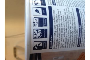

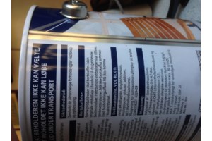

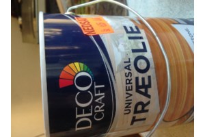

For et par år siden renovererede jeg et trægulv med meget dyr gulvfugemasse (Danalim 533) og Junckers Gulvlak. Det blev flot, men nu skal jeg på den igen i en ny lejlighed og overvejer at slibe fyrretræsbrædderne ned, fuge med gulvfugemasse og give det træolie. Jeg faldt tilfældigvis over denne meget billige universal gennemsigtig træolie egentligt til udendørsbrug, men der står også indendørs på dåsen - købt i Aldi for 65 kr/2,5 liter.
Er det noget, der absolut må frarådes at bruges på et fyrretræsgulv idendørs?
Nogle råd til gulvfugemasse, der kan give sig i den lidt billige ende eller er det nødvendigt med de ca. 100 kr/tube, hvor jeg sidst skulle bruge ca. 15 til 30-40 m2.
Har taget nedenstående billeder af deklarationen på dåsen, men de vender desværre skævt i opslaget.
På forhånd tak for gode råd-
Mvh Sven
Normalt er det no go, at bruge udendørs træplejeprodukter indendørs, så de har giftige tilsætningsstoffer.
Men står der på "bøtten" at det må bruges indendørs, vil jeg da mene det er ok.
