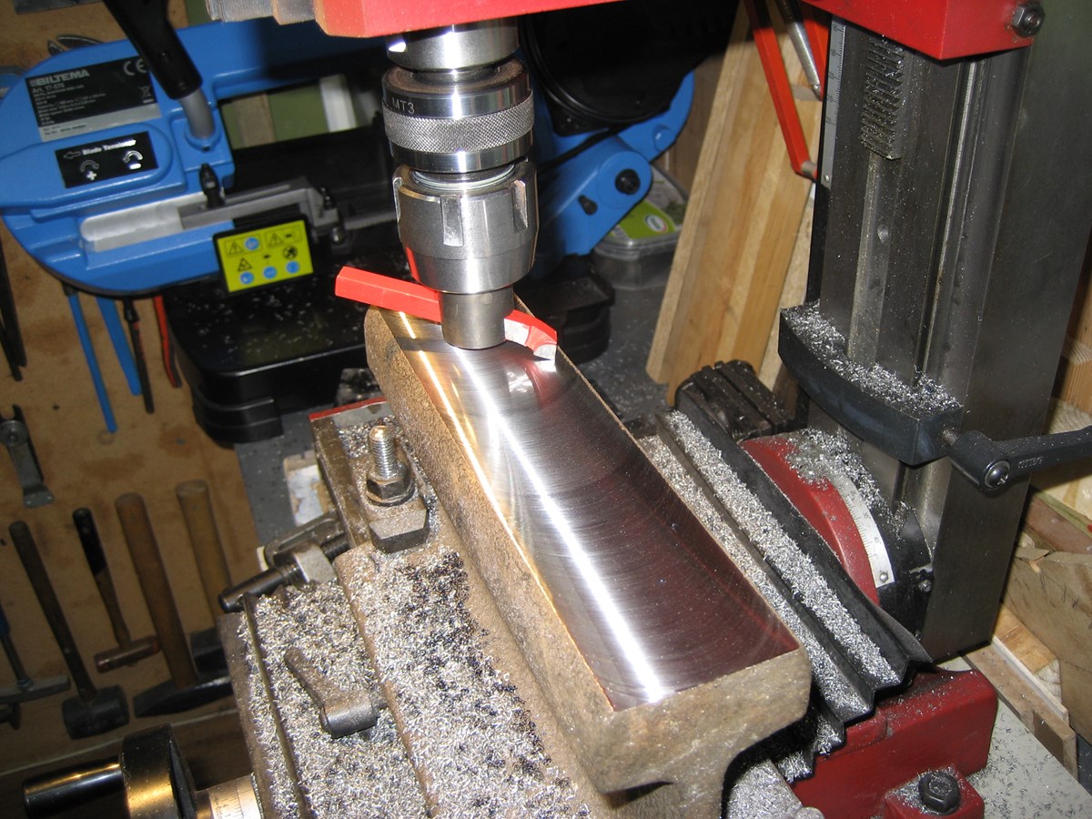

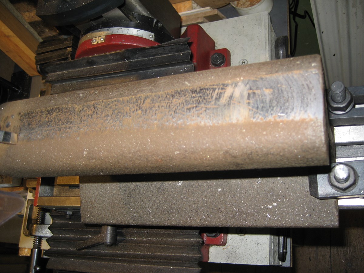

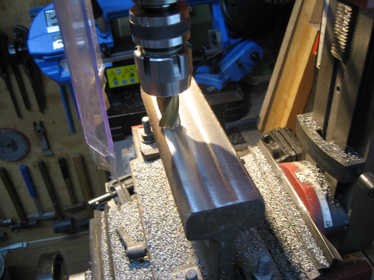

Med min Rotwerk fræsemaskine som nogle mener bare er en boremaskine med krydsbord (det er den også) og som kun kan bruges til at fræse i plastik og måske også aluminium (det har jeg ikke fortalt den så det ved den ikke og fræser derfor fint i stål) har jeg lige planfræset et stykke togskinne så det kan bruges som ekstra ambolt. Min nu 9 år gamle Rotwerk bore/fræsemaskine har som fræser mest fræset i stål, kun sjældent i aluminium. Jeg har brugt en 20mm 4 skærs endefræser til formålet og tilsidst lavet finish med en fly cutter som jeg selv har lavet på min også Rotwerk drejebænk som nogle nedladende kalder en kineserbænk, men den drejer også fint i stål og gør det meget præsist. se billederne af fræsningen.
