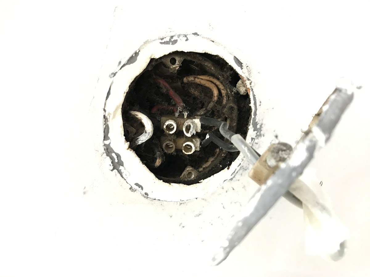

Gammelt lampeudtag fyldt med snavs/fibre?
Da jeg fjernede dækslet til et lampeudtag i et nedsænket loft, blev jeg desværre mødt af et udtag fyldt med en form for sort smuds/snavs. Jeg ved ikke om det kan være isoleringsmateriale eller bare skidt og møg. Der blev lavet el-tjek på lejligheden inden, jeg købte den, men i mine øjne kunne dette godt ligne en eventuel brandfare.
Modtager gerne råd om brandfare/løsning.
Det ser nu ret almindeligt ud, i en gammel installation. Det er tilsyneladende plast ledninger og ikke de gamle stof/tjære isolerede ledninger. De kunne nemlig godt tabe isoleringen. Prøv at sætte støvsuger op i nærheden af den så ser den fin ud igen.
Sikkert snavs, fra dengang de kørte nye ledninger gennem rørene
