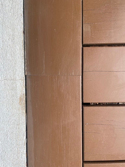

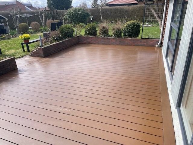

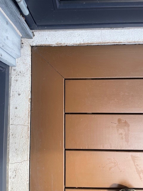

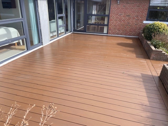

Det er nu 9 år siden, at jeg oprettede denne tråd for at få lidt hjælp til mit terrasseprojekt, som kort efter blev udført. Terrassen har derefter hvert forår fået højtryksrensning og et lag olie. Nu har jeg således selv kunnet erfare hvordan hårdttræs terrassebrædder ændrer sig med årstiden.
Breddeudvidelse
  • Brædderne blev leveret fra STARK, og efter 3 måneders indendørs opbevaring blev de monteret med et mellemrum på 4 mm.
  • På våde vinterdage har mellemrummene været 2 til 3 mm.
  • På tørre sommerdage har mellemrummene været 6 til 9 mm.
Længdeudvidelse
  • Brædderne blev lagt med mellemrum på 0 mm.
  • Både sommer, vinter, regn og solskin har mellemrummene uden problemer siden været 0 mm.
Vedlagte billeder er taget i dag.
Mvh. Bo

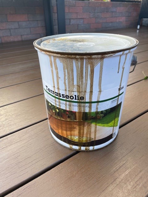

Har du slebet dem på noget tidspunkt? De ser jo ualmindeligt glatte / fine ud (og ligner det er pigmenteret olie)
Brædderne har kun været slebet nogle få steder med et stykke sandpapir. Jeg tror, at det er materialet "IPE", der er glat. Jeg har set meget andet hårdttræ, der ikke er det.
I starten brugte jeg farveløs olie, men de sidste 4-5 år har jeg anvendt en meget billigere olie, som har lidt teak farve.
Hvis det reelt er ipe er det i mine øjne direkte mishandling at give dem al den pigmentering. Der er jo ikke skyggen af træstruktur tilbage på billederne.
Ipe kan i øvrigt sagtens stå helt ubehandlet.
