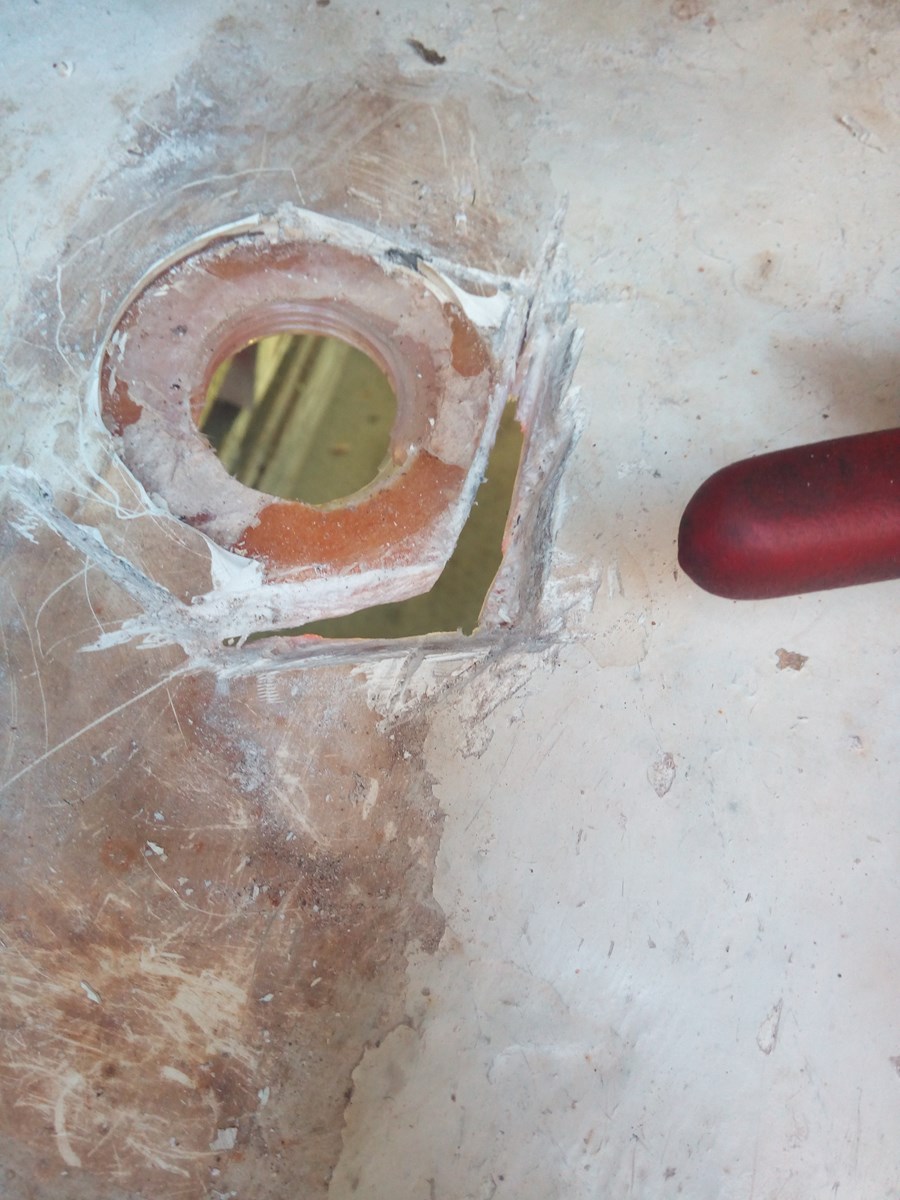

En ven og jeg har for nogle uger siden købt en glasfiber båd 22 fod.
I går sker der, så det uheldige, at min ven's tømmer ven (med 10 tommelfingre), har fået lavet et hul i båden. (han skal ikke lave noget på den igen!!!!)
meningen var at vi skulle ridse de 2 afløb som der er i båden fri (så de kunne skiftes).. men han har fuldkommen maltrakteret båden med en såkaldt "finecutter"
se billede 1: ind fra båden

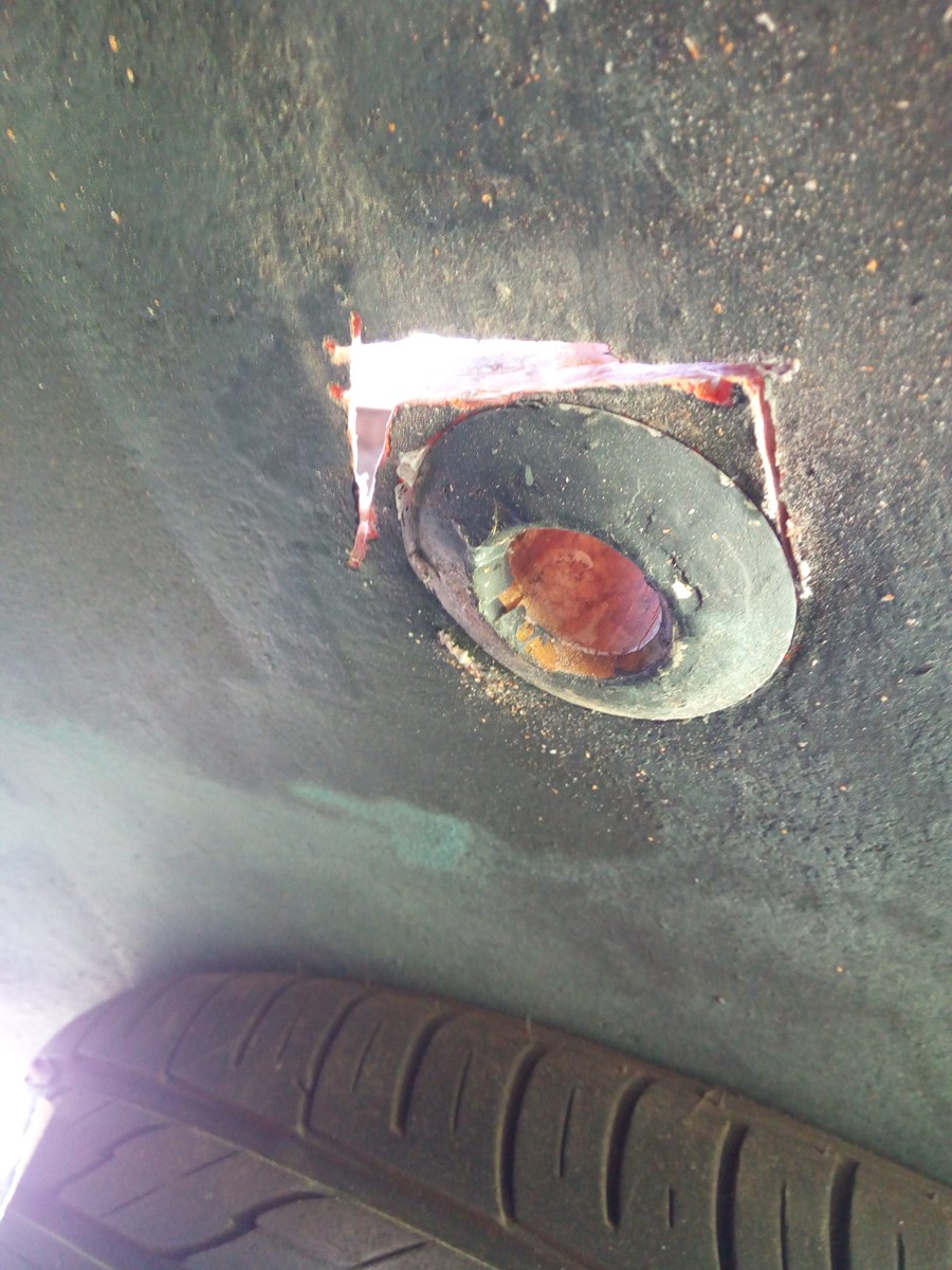

billede 2: under båden

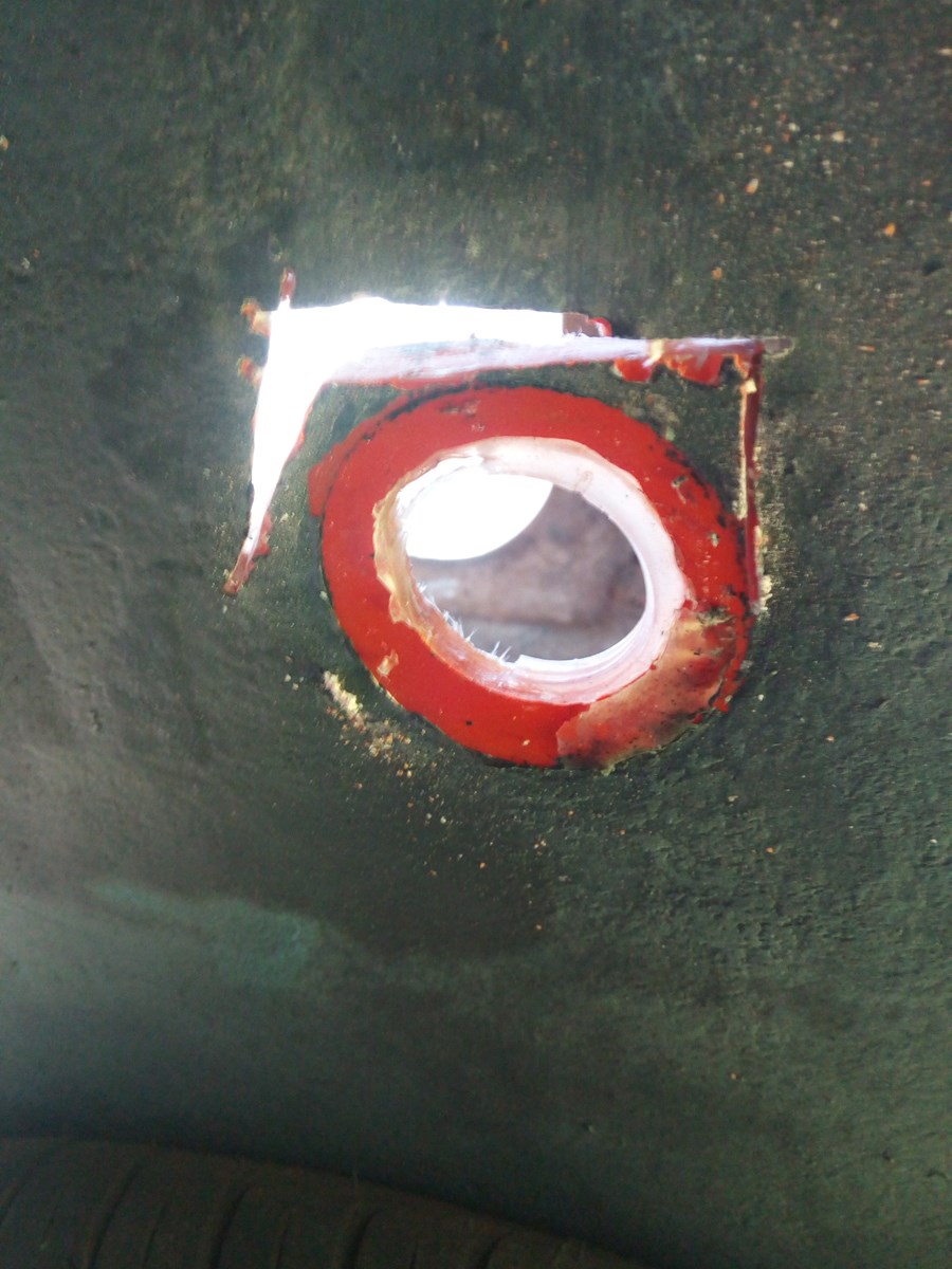

billede 3: den prop som er mellem udvendigt og indvendigt

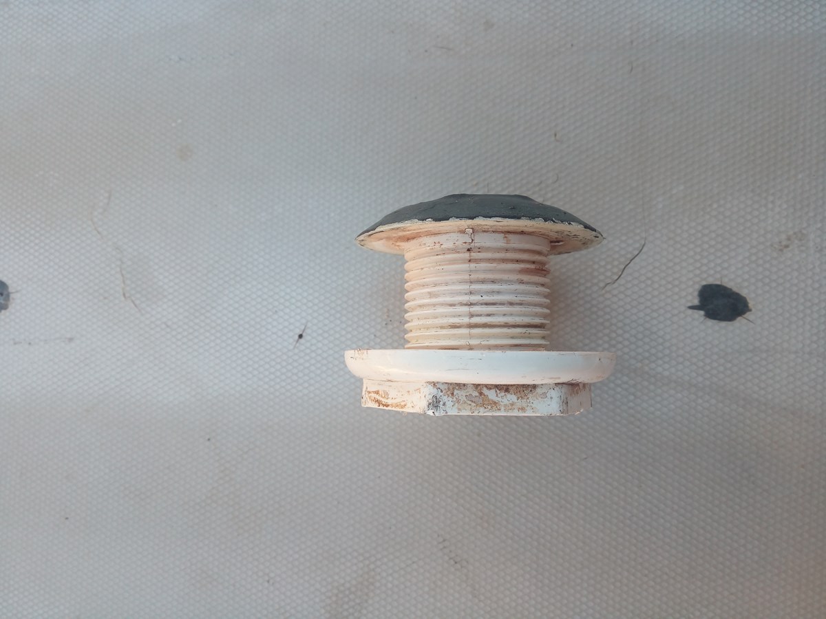

billede 4: proppen er taget ud inde fra

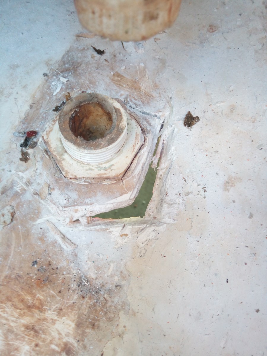

billede 5: proppen er taget ud, ude fra

Kan du finde en studs der er så stor at skaderne kommer væk, er der ingen problemer i det, udover den måske er til en for tyk slange.
Men ellers kan det nu sagtens repareres..
Fremgangsmetode, slib ned til ren glasfiber (væk med gel, og top-coaten) og slib ned så skaden i fiberen er væk/næsten-væk du skal slibe ned så du har en plet på ca ø 15-20 cm,(både ud og ind vendigt) herefter ligges der glasfibermåtte på til fiberen har den originale tykkelse. Så vil det være lige så stærkt som før attentatet.
Prøv at kikke de her 3 video  Youtube video
Kan ikke vurdere ud fra billederne, men en mulighed er jo fiberen er så tyk, og skaderne evt fortrinsvis er i gel/top-coate, så en gang glasfiberspartel, og passende lag epoxy grunder vil være en ok sikker løsning.
Det jens skriver er det mest fornuftige. Slib det så det er affaset. Fra begge sider.
Læg pap over hullet, så det kan bære glasfiber.  Læg glas først på den ene side. Slib rent så pappet kommer væk, og læg på den anden side.
Indtil oprindelig tykkelse er bygget op.
Både sejler ikke sidelæns, på grund af en prop. Men det vil altid være en svaghed og en irriterende ting fremover.
