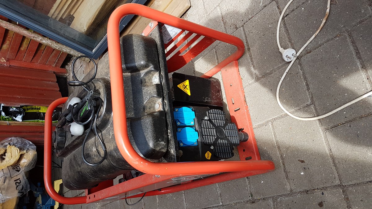

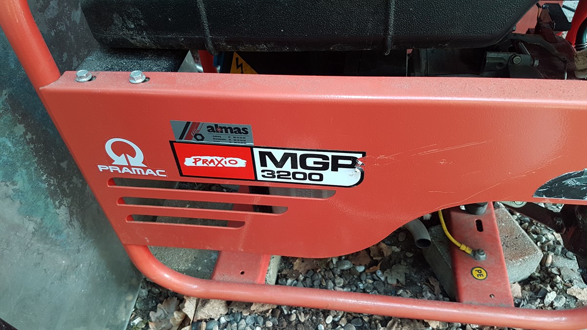

jeg har en generator  pramac mgp 3200 som jeg brugte igår men lige pludselig skete der noget med den og jeg kan ikke finde ud af hvad der er galt, den producer ikke mer end 12v målt i stik udtaget på den.
der er en kontakt som jeg at den ikke bliver overbelastet har prøvet at trykke på den med der sker ikke noget, motoren køre som den skal.
håber virkelig at i kan hjælpe mig

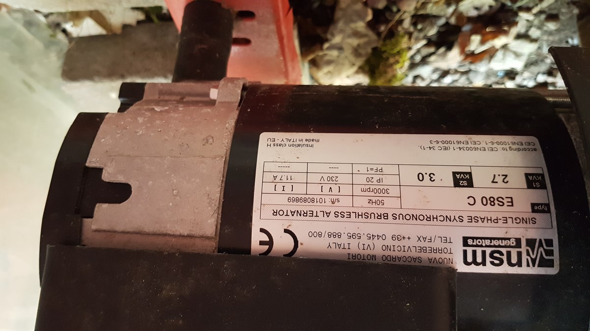

Der er næsten ikke andet for og måle med et voltmeter for og finde fejlen, Et godt sted og begynde er over den automatsikring, du trykker ind med en belastning koblet på udgangen. Måler du ca 230 volt over sikringen er den defekt, hvilket er en ret almindelig fejl.
Fejler automatsikringen ikke noget, sidder der en 450 volts kondensator, der bruges til at lave felten på generatoren. Den kan også være blevet defekt. Den er der ikke rigtig nogen mulighed for og måle ud med simple instrumenter. Der er så kun udskiftning for og se om det er den. Den kan dog være fysisk beskadiget og så er diagnosen jo stillet.
Prøv og kontroller de to ting.
