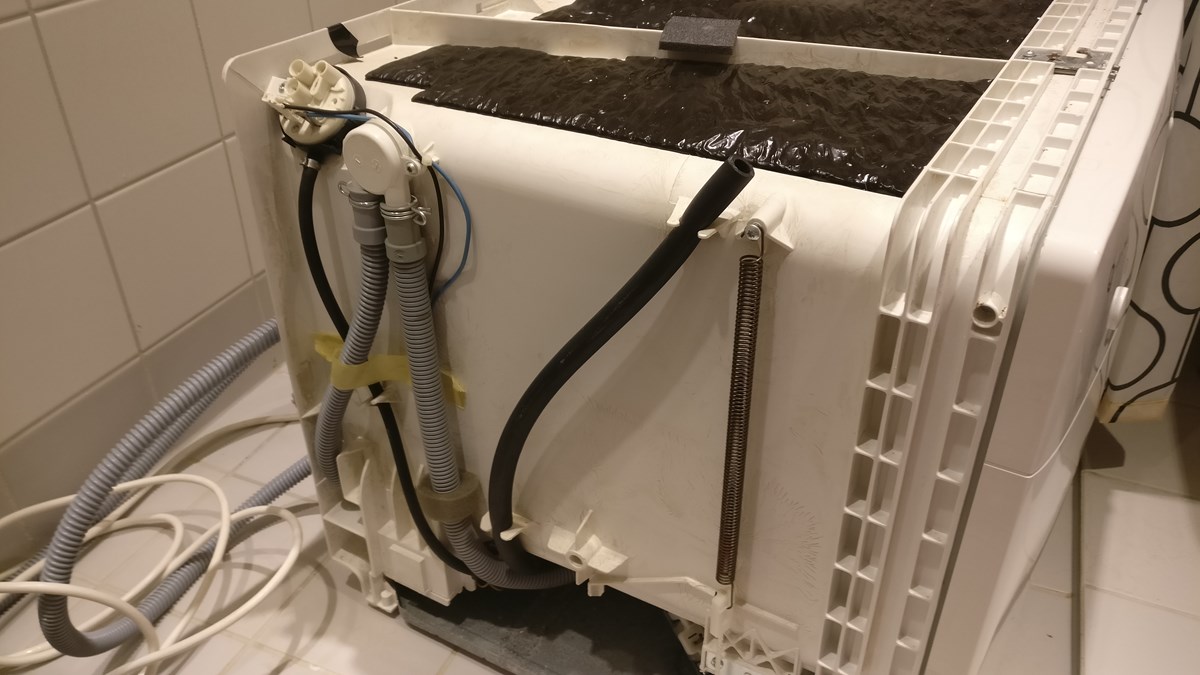

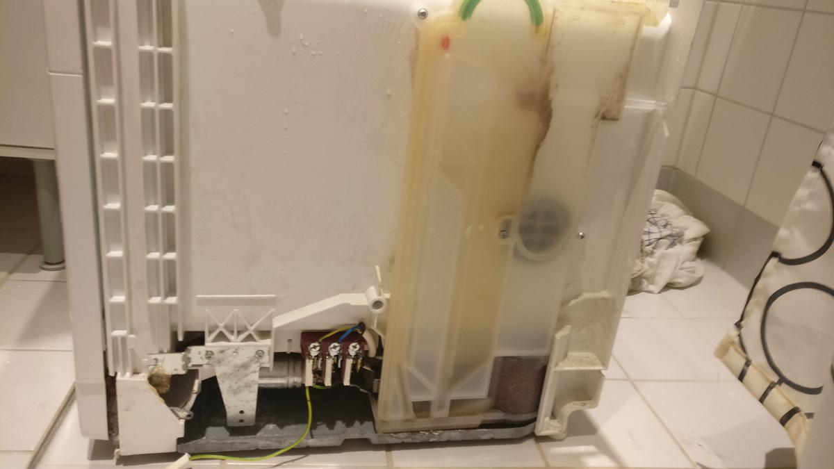

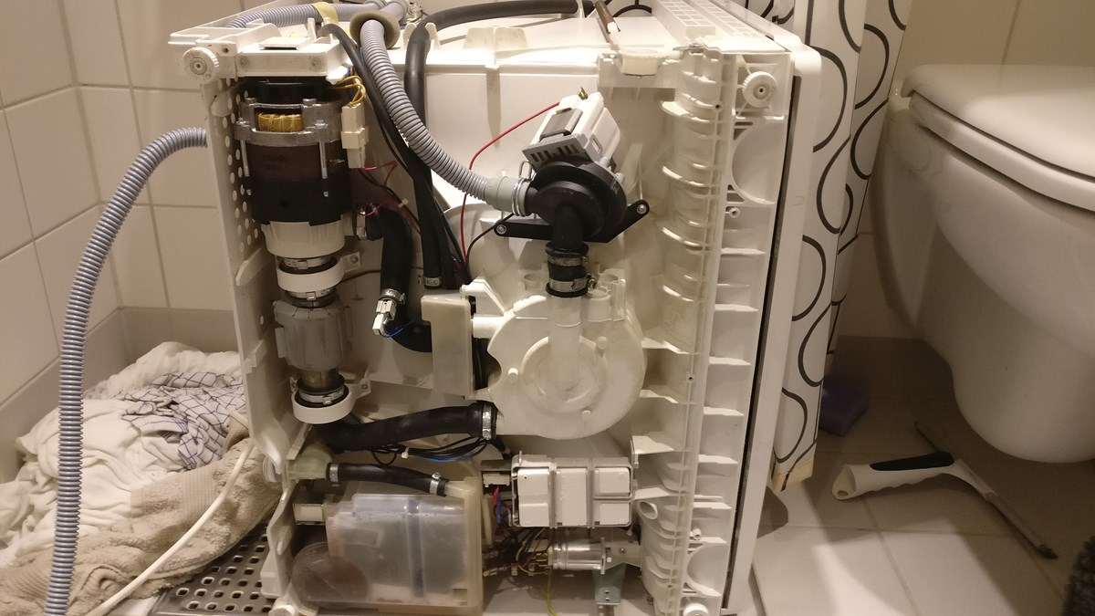

Så er det nok nu jeg skal have lidt hjælp til præcis hvilke ting der skal skrues fra hinanden. Har taget sidepanel og bundplade af så elektronikken nu er tilgængelig. Men hvad mener du jeg skal tage ud og rense? Her er et par billeder.
Kan det passe at du mener den lille plastik beholder der er midt på bunden af maskinen?
!. Billede:  Øverst til venstre sidder niveau afbryder. Den har 2 ledninger og en sort tynd gummislange. Det er den slange du skal forfølge ned under bunden, og afmontere den beholder som slangen går ind i. Den skal så renses og slangen tjekkes ligeledes  for kalk, snavs og sæberester.
Det ses lidt dårligt på det sidste billede. Jeg kan ikke helt sikker se om det er den firkantede  i midten eller slangen går lidt længere.

Super, jeg har fået renset beholderen, dog ikke selve slangen, for har ikke lige værktøj hjemme til at tage den af og montere igen.
Har lige testet, og den virker ihvertfald bedre nu, har lige kørt et program hvor kun meget lidt vand dryppede ud, så en klar forbedring. Jeg prøver at rense det hele noget mere, og ser om det ikke bliver som nyt igen :-)
Jeg takker for hjælpen indtil videre!
Efter lidt mere test kan jeg sige at problemet stadig ikke helt er løst, om end det er bedre end før.
Jeg prøver at skille slange og det hele ad for at rense det yderligere og ser om det virker. Afbryderen ser ud til at fungere, den siger ihvertfald klik når der sprøjtes vand ind i beholderen hvor slangen er monteret på.

Spændebåndet oppe ved pressostat kan du godt vrikke en skruetrækker ind under så "Øret" bøjes lidt ud og den der ved løsnes. Det er godt nok et engangs spændebånd men de virker nu fint igen ved at klemme "øret" sammen med en tang. Det er meget lidt tryk der skal til før pressostat siger klik, altså kun det som de 10-12 cm vandtryk giver. Jeg plejer at puste i slangen, for at få skidtet ud (ikke suge   ).
Det er det system der styrer mængden af vand så det er kun der du skal koncentrere dig.
Efter at have skilt komponenterne ordentligt ad og renset dem, inkl. slanger, virker det hele nu igen
