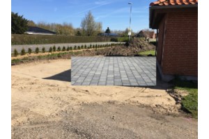

Jeg er ved at få anlagt parkeringsområde ved siden af huset. Men pludseligt bliver jeg i tvivl om, hvilken vej herregårdstenene bør lægges.
Anlægsgartneren mener at stenene bør ligge på langs af huset (billede 1). Han begrunder det med, at de vil "låse" bedre i forhold til belastning fra bilerne når man parkeret/kører ud.
Jeg bliver selv i tvivl om, det vil være mere fordelsagtigt (harmonisk), hvis stenene bliver lagt på tværs af huset (billede2). Derudover har jeg set at de fleste steder bliver stenene lagt på tværs af huset.
Derfor kommer spørgsmålet, hvilken vej vil i ligge stenene og hvorfor?
På langs huset:
På tværs af huset:
PS. beklager mine manglende paint-skills, men håber at det giver et billede af hvad jeg mener :)
