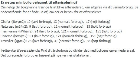

Det er vist et ret normalt forbrug 1552 m3 (a 11 kwh) x 6,50 kr pr m3 = 10.000 kr. dvs. omkring 60 øre pr kwh.

Normal fjernvarme årsforbrug her, ved 22 grader indendørs er omkring 61,5 kWh/m2/år +/- småting til vejrudslag....   61,5kWh indkluderer varmt forbrugsvand..
Som note kan nævnes at Energimærkningsrapporten har et beregnet varmeforbrug på 8,71MWh fjernvarme. Men der er dog endnu aldrig lykkedes at nå over et forbrug på 8MWh - Men 8MWh/år ligger omvendt "ret fast" gennem nu snart 5 år.
