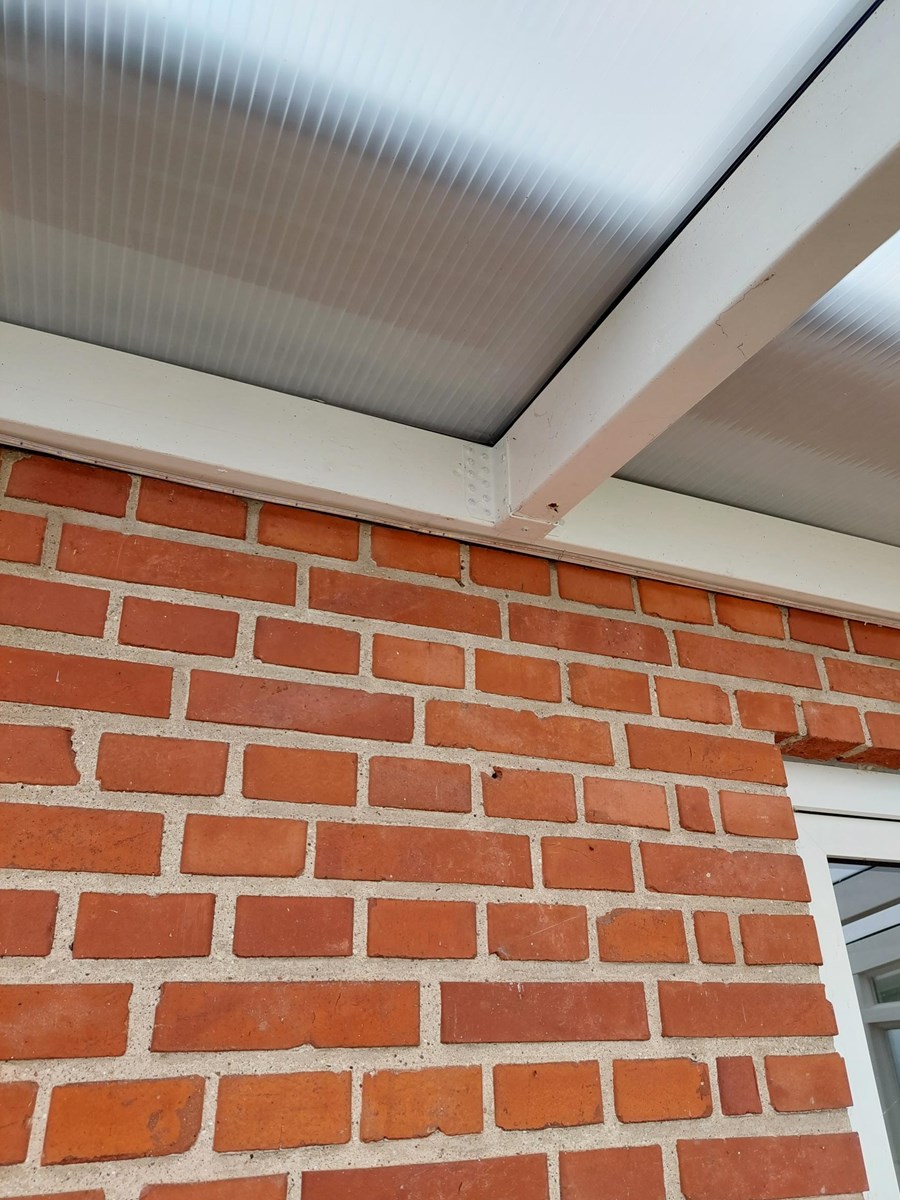

Illisher 1742 3600 13-05-2016 21:23 Det ser godt ud. Hvilket tag system har du valgt, og hvad måtte du give for det? Jeg går selv med tanker om at lave en overdækning på min terasse, og med et termotag i 16mm, for at slippe for lægterne. Det ser meget pænere ud, med kun en spær konstruktion. Hvilke dimentioner har du på træet, før du skar det til? Er det 45x195? Er det billederne der snyder mig, eller er spæret kun ca 10cm højt, inde mod tagrenden? Er det nok til at kunne bære snelast?
javis Trådstarter 84 4400 23-05-2016 10:14 Jeg har valgt et 16mm termotag fra plastmo og de kostede ca 1000,- pr plade (Jeg har brugt 6 plader i 98cm bredde). Spærtræet var 245mm og er skåret med en buehøjde på 6cm så der er et fald på 3cm pr meter på begge sider. Spæret er ca 10cm mod tagrenden og jeg har lavet en kopi af min svigerfars og den har holdt i 10år så jeg tror på det holder...:)
javis Trådstarter 84 4400 23-05-2016 10:15 Den er ca 25m2 og har samlet med faskine stået i ca 22000,-
Aidaga 12 27-03-2026 21:01 Hej Javis!Det du har lavet der ligner helt der som vi godt kunne tænke os at lave :) Har du muligvis flere billeder af selve samlingen ved taget? Kan det passe du har savet spæret til så det passer med at kunne beholde tagets tagrende? Har du problemer med kondens der kommer fra bunden af tagrenden og ned på spærret ?
je_ns 12966 28-03-2026 00:00 Jeg satte taget ind under tagrenden, at lade taget gå ind mod tagrenden giver kun problemer..Jeg brugte termoplader fra Rias, de ligger direkte på spær, uden lægter. Vi prøver igen, i morgen --
