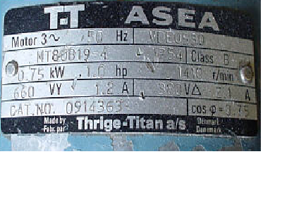

De findes også i 400/660 volt
Som denne
Det var det der var meningen med " alle " men godt med en præcisering.
