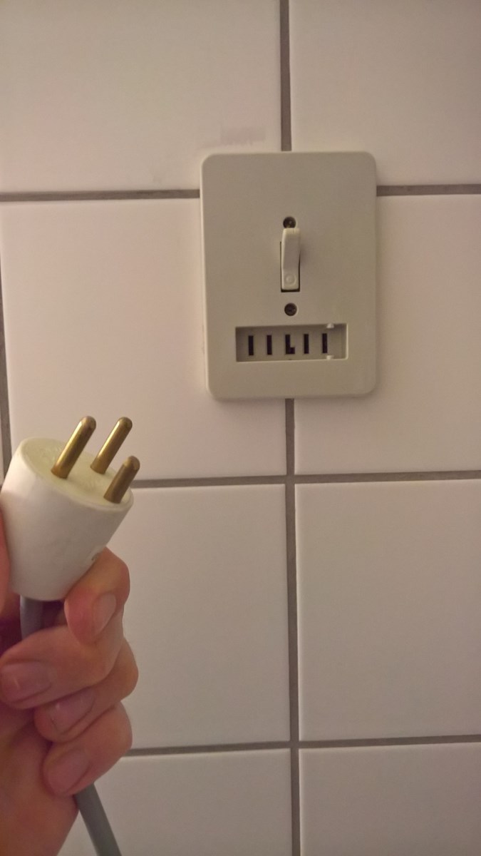

Er det lovligt at lave en adapter fra 3 benet 230V til 5 polet kraftstik?
Jeg har en vaskemaskine der skal kobles til et hun kraftstik, må jeg selv lave en adapter med feks
http://www.harald-nyborg.dk/p5808/kraftstik-5-polet-16-a-hvid og http://www.harald-nyborg.dk/p1278/3-stikdaase-forstaerket-groen
Synes ikke jeg har kunne finde nogen der sælger en adapter/konverter

NEJ og hvorfor i alverden skulle du også det. Stikket du har i hånden skrue/klippes af og den stikprop du har link til monteres på ledning. Lyseblå hvor der står N , gul/grøn jordleder i midten, og den brune i en af de sidste
Hvorfor ikke bare montere et "fembenet komfurstik´" direkte på ledningen?

Hvorfor gøre det nemt, hvis det kan gøres besværligt. Gør som elmand og je_ns foreslår.
Skal SkipperMix ikke lige ha at vide, at den store stikkontakt i væggen indeholder
En nulledning
Tre faseledninger
En jordledning.
Og den maskine han nu skal tilslutte, skal kun bruge
En nulledning
Kun een faseledning
En jordledning.

Jo, selvfølgelig skal han det, men elmand har beskrevet det. Lyseblå (nul) i klemmen mærket 0 længst til venstre, gul/grøn jordledning i klemmen i midten og brun (fasen) i en af de andre klemmer.

Den del havde jeg forstået, det fremgår også rimelig tydeligt på http://www.harald-nyborg.dk/images/800/5808.jpg med N P (Jord) P P men tak!
Hvad med lovligheden?
Hvis kraftstikket leverer 16A, må man så slutte ledningen fra vaskemaskinen til, selvom den velsagtens er designet til 10/13 A?
Vh, Silas
Ja, det er lovligt. Selv om forsikringen er 16A, så bruger maskinen kun det, den har brug for. Tilledningen skal bare være dimensioneret til at kunne håndtere brugsstrømmen og kortslutningsstrømmen. Der findes 230V stikkontakter, der må forsikres med 16A som stikket kan sættes i.
