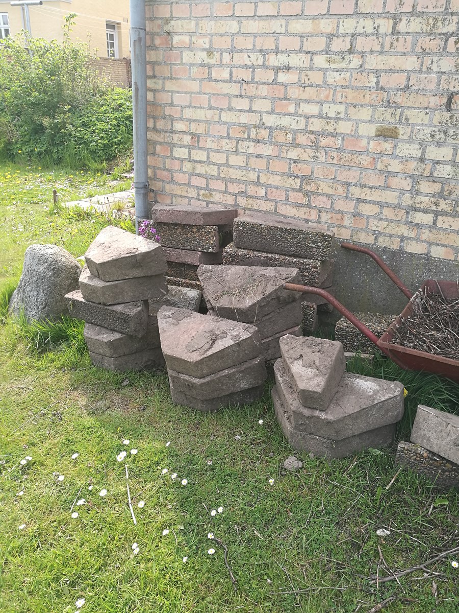

Sten til bålsted DuKenderHamGodt 9 9500 16-05-2017 14:43 Søger svar på om mine sten kan bruges til at lave bålsted med? Og hvilke lim eller klæber der skal bruges til at sætte stenene fast på hinanden./Kim Vil lave det hele selv, men noget skal der hjælp/tips til. 4 svar Følg tråden Annonce Annonce Annonce
Frank Chr. 4290 16-05-2017 15:47 Cement/betonsten dur ikke til bålsted. Marksten (runde eller tilhugget) er bedst.Ps. og aldrig flintsten.
PinkHenrik 5794 6300 16-05-2017 16:49 Beton sten kan godt bruges, men de holder ikke mere end et par år Men de sten du viser er totalt no-go da de småsten der sidder på "fronten" indeholder flint, og det springer som glas og sender små "projektiler" ud til alle verdenshjørner når de bliver varmet op.... så hold dem langt væk fra ild Jeg har som spejder set de skader en flintesten kan gøre ved omgivelserne når den eksploder... vi fandt bittesmå flinte-stykker boret ind i en trævæg 10 meter fra bålet Heldigvis kom ingen mennesker noget til Jo ældre man bliver, jo hurtigere har man løbet som ung... LDS Tip Automatisk tip Altid lave priser hos Harald Nyborg! Se ugens bedste tilbud her
DuKenderHamGodt Trådstarter 9 9500 16-05-2017 16:55 Mange tak for de MEGET brugbare svar sikkerheden skal bare være i top, var netop nervøs mht om de sten ville gå i stykker pga varme.Så stenene her bliver ikke brugt til at omkredse bålet.Jeg vil finde nogen beton eller marksten eller sådan, da jeg gerne ville have det bygget lidt op i højden Vil lave det hele selv, men noget skal der hjælp/tips til.
