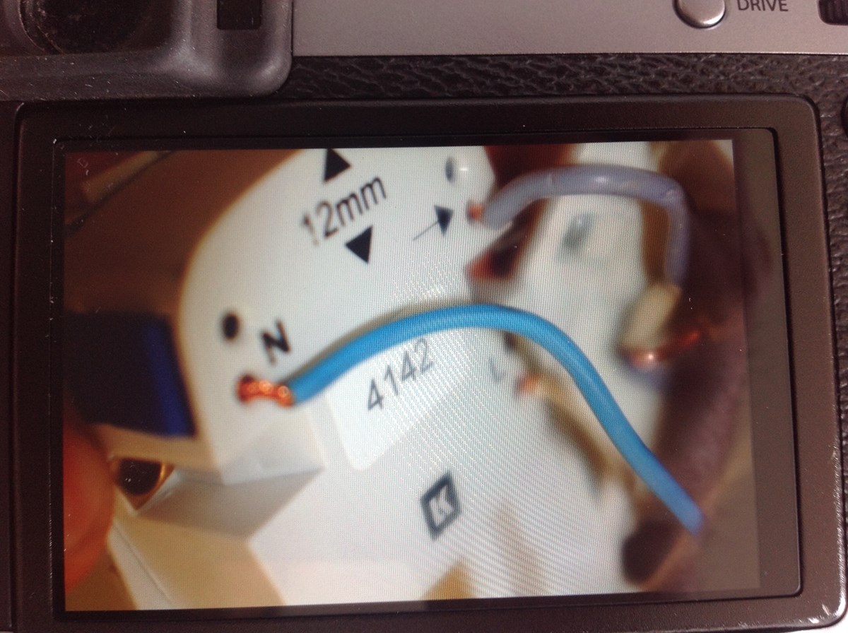

Jeg søger hjælp til at udskifte en LK pir sensor (10a -  506DA311) med en afbryder og mere specifikt til hvordan de nuværende ledninger i pir sensoren skal sidde i afbryderen.
Som det fremgår af billedet nedenfor med pir-sensoren, sidder der en lyseblå ledning i "n", en grå ledning der sidder ved symbolet med en pil der peger væk og to hvide ledninger som sidder i "L".
Uden at vide det gætter jeg på, at "N" er nulledningen, den grå ledning med pil-symbolet er en mellemleder og de to hvide ledninger er faseledninger.

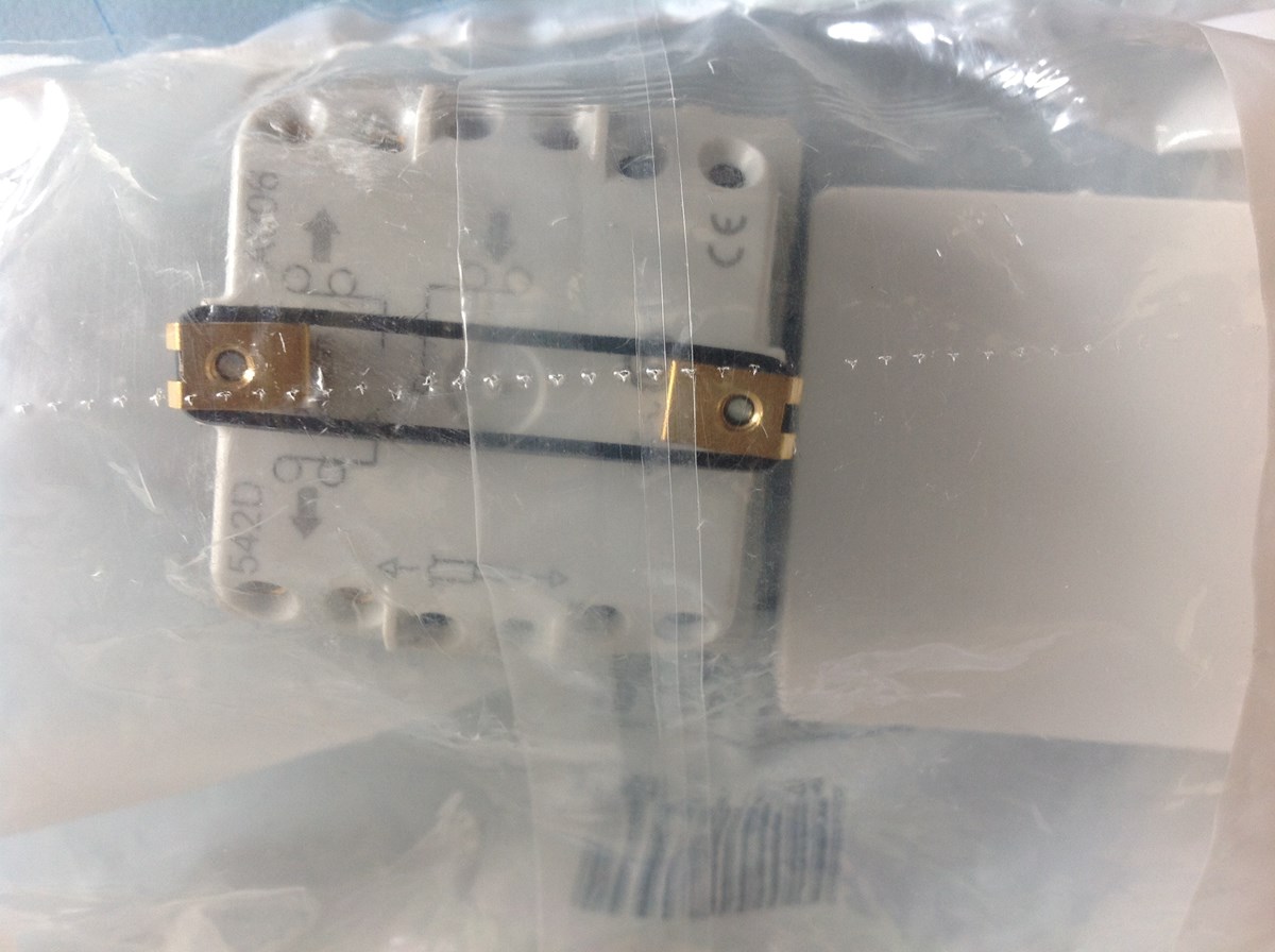

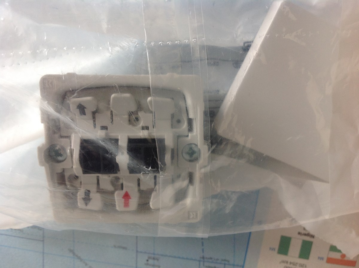

Disse ledninger vil jeg gerne have sat over i afbryderen (LK Fuga - 542 D 606), se eventuelt de to vedlagte billeder af afbryderen nedenfor. Er der nogen der har et bud på hvordan disse ledninger skal sidde i afbryderen?

Den blå skal ikke bruges, så den sætter du en muffe på.
De hvide skal i terminalen med rød pil, som peger ind i afbrydren, og den grå i terminal med sort pil som peger ud af afbryderen.
Nu har du valgt at købe en korrespondance afbryder hvor der er 2 sorte pile ud. Det skal du ikke lade dig narre af. Stadig muffe på den blå, så den ikke kommer i afbryder og så brug kun den ene med sort pil ud.

Det er ligegyldig om du bruger den ene eller den anden terminal med sort pil. Du skal bare tjekke hvordan afbryder skal vende, før du monterer den fast. I DK har vi den standard at afbryder er tændt når den trykkes nedad.

Hvis der sidder en stikkontakt under pir'en, og den blå ledning kommer derfra, kan du også bare pille den ud der, og fjerne den helt.
