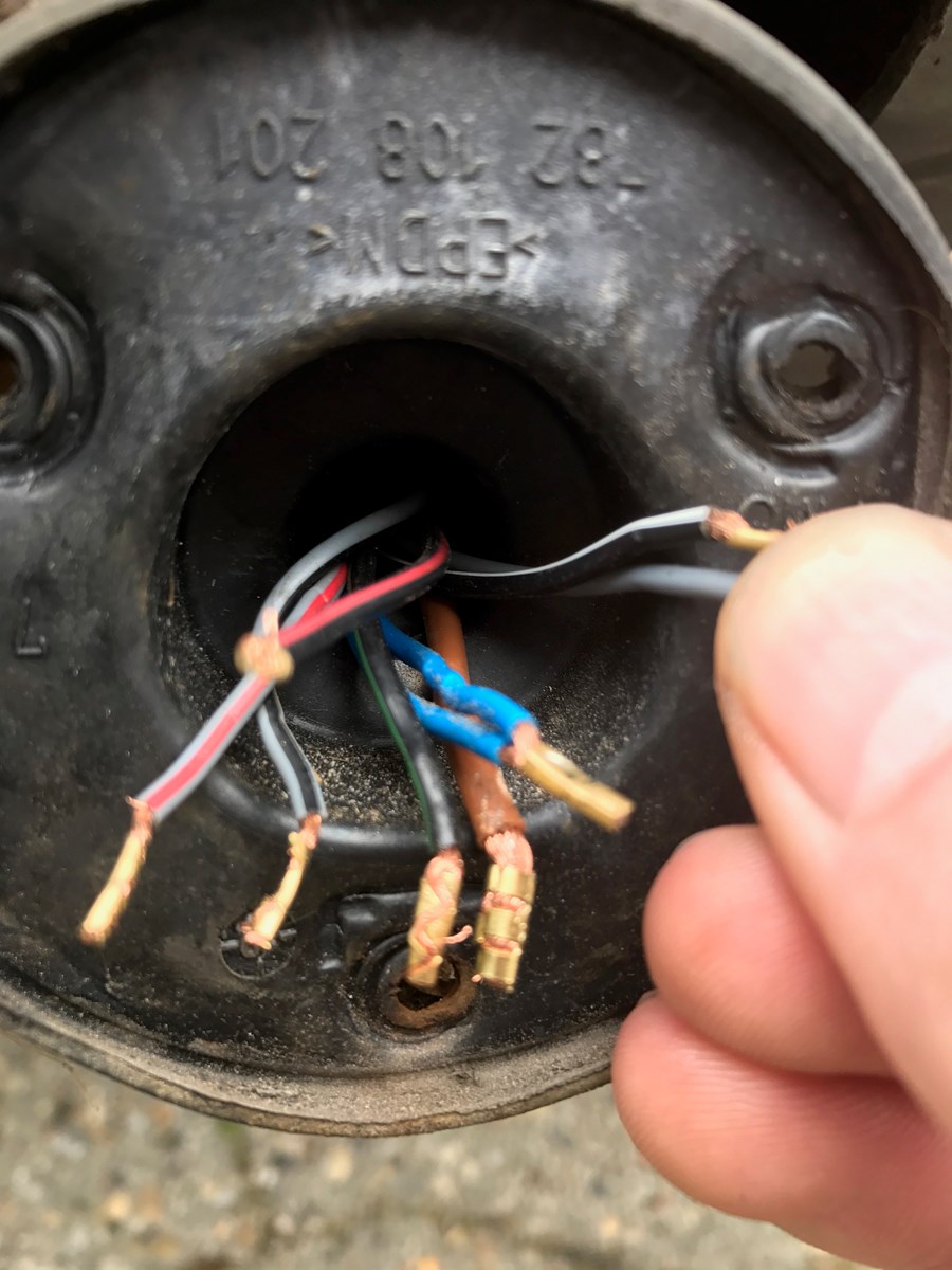

Jeg købte ny trailer sidste år som så er født med 13 polet stik og min bil har kun 7 så har kørt med adaptor et års tid nu og nu blev jeg så træt af det..
Har i dag så forberedt mig rigtig godt og printet diagram ud osv. Piller så det gamle stik af og finder alt det nye frem inkl. det diagram hvor jeg så kan se at de farver jeg har på bilen ikke passer med det på papiret.. jeg har så brugt resten af dagen på at søge efter en løsning men kan ikke finde noget.
Så fandt jeg så multimeter frem og kunne finde ud af den brune som også er lidt tykkere end de andre er stel.
Men de andre kan jeg ikke måle andet end 1 til 2 V og blinklys kan jeg ikke finde  :roll:
Det sidder på en Polo 6r fra 2011
Vedlagt billede og håber nogen kan genkende det.

Ja det er jo let at sige, hvad du skulle have gjort, men det er jo for sent nu.
Prøv lige forfra med dit voltmeter. Find først en god stelforbindelse - og glem i første omgang din brune ledning. Så må du prøve at finde de enkelte funktioner en for en, men du skal kunne måle 12 v.
Var du så snu at du tog et billede af forbindelserne før du afmonterede lederne i det 7 polede stik, så du kan "se" ud af sådan et link her hvilke farver der er hvad?
Eller i det mindste skrev det ned, aht. "fail safe".

Et multimeter er naturligvis ok, men nogen gange er en 12 v pære lidt nemmere at se det på. Altså tilslutte den ene ledning på multimeter / pære på bilens stel ( ikke den ledning du tror er stel ) Den anden ledning på en af dine ledere i stikket. Så må du tænde bilenes lys, bremselys eller blink til en
af siderne. Der vil så komme en rektion på multimeter /pære, som så skrives ned Sådan fortsættes til alle funktioner er kendte. Bemærk at der kan være både højre og venstre almindelig lys, som du på den måde ikke kan skelne imellem. Der må du løsne den tilsvarende sikring for at finde ud af det.
