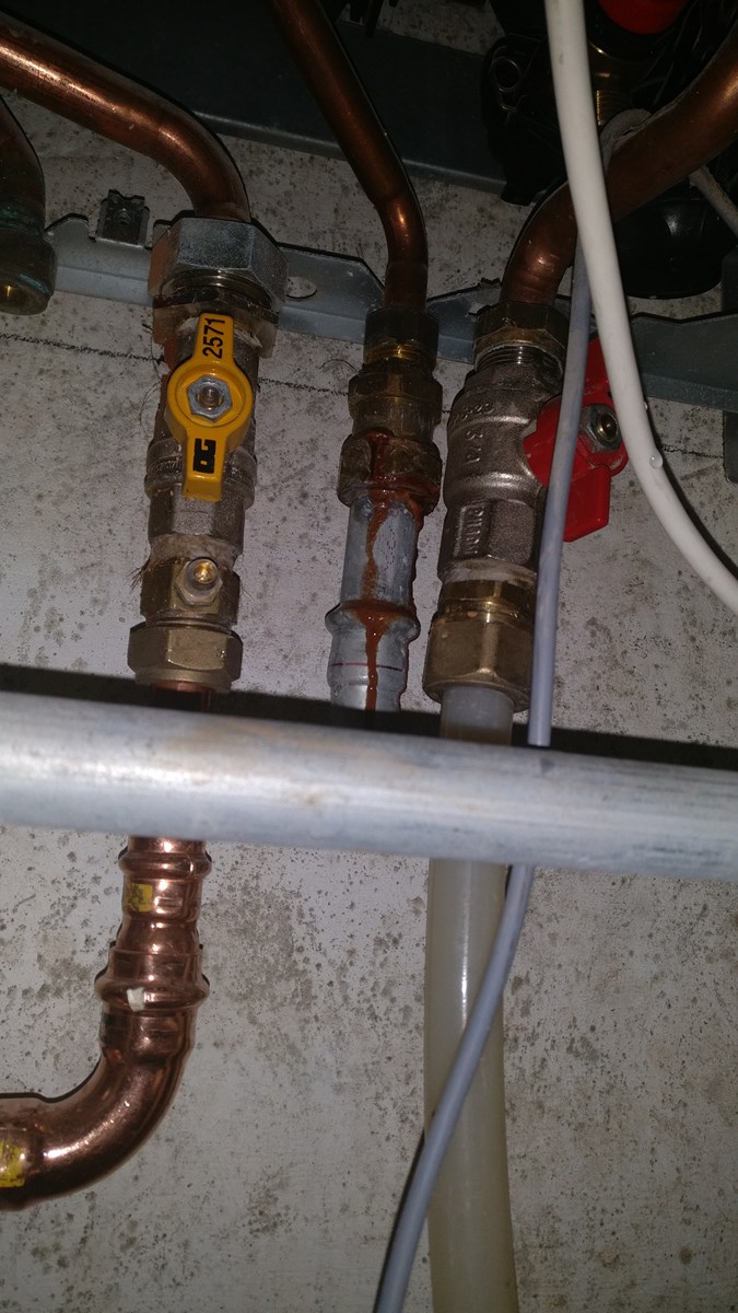

Jeg købte i august 16 nyt hus - (kondenserende gasfyr) hvor vi afmonterede fyret for at rykke det over i et andet rum. VVSeren satte for 1,5 måned siden fyret til igen, hvorefter det begyndte at tabe tryk, omkring 0,5bar om ugen. Det bør siges at der er monteret nye gulvvarmeslanger i hele huset på ca 100kvm + 90kvm kælder. Da jeg sidst talte med VVSeren sagde han at det kunne forekomme i et helt nyt anlæg, grundet luft i slanger mv - men det er efterhånden 4-5 gang jeg fylder vand på den korte tid jeg har boet i huset.
Derudover så drypper det noget rustlignende vand. VVS'eren har jeg lidt svært ved at få fat på - hvorfor jeg håber i kan komme med nogle råd til hvad jeg kan (om noget) gøre selv.
På forhånd tusinde tak.
Du har en utæthed, som du skal have tætnet inden du fortsætter. Måske er fejlen på det utætte sted.
Utæthed i gevindet på samlingen, højst sandsynligt i samlingen mellem messing fitting og galvaniserede fitting, da det sikkert er 2 forskellige gevindtyper (NPT på messing og BSPT i galvaniseret).
