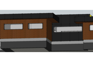

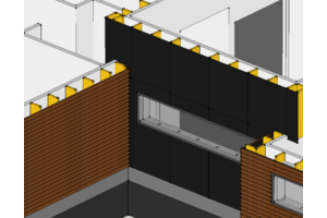

Jeg skal til at bygge helt nyt hus og er ved at finde ud af hvordan jeg skal isolere/lave facade. Facaden skal være let. Det vil sige med Fibercement/Træ/puds. noget ala billedet her under.
Den umiddelbare løsning lige nu er 100mm gasbeton indervæg -> 300mm isolering ->let facade
Som i kan se på billedel ligger isoleringslaget 200kr/m2
Jeg har kigget på hårde isoleringsplader der skal pudses op som Rockwoll Redart og Isover Facadekoncept. Det ser meget let ud. Men er det til at komme til for penge? og er det så godt som det ser ud til at være?
Spørgsmålet er. Hvad er en fornuftig løsning hvis det skal være let og billigt til let facade? Er meget åben for alternative muligheder.

Ja. Alt det er der tjek på. Billederne er gamle tegninger fra et andet hus der bare illustrerer vægen.
