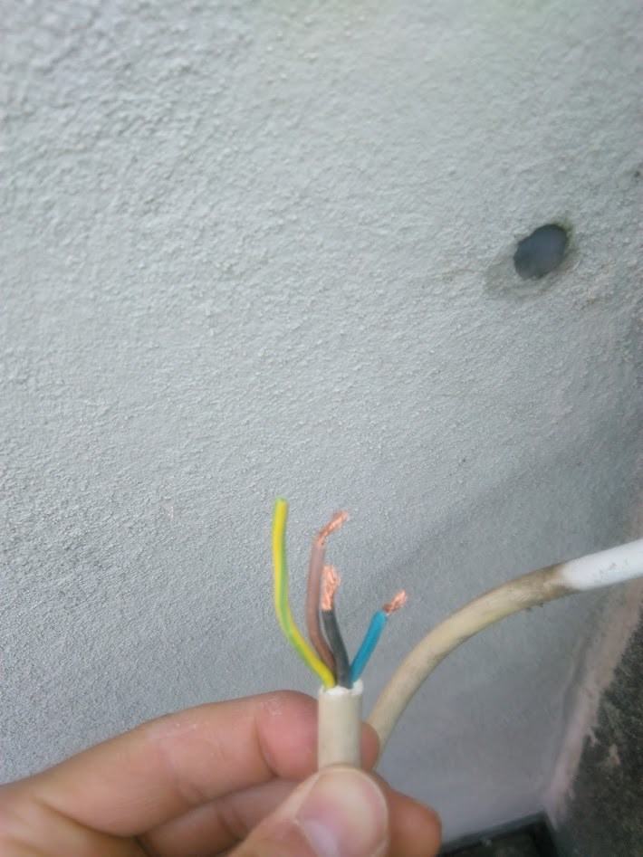

Jeg er flyttet i lejlighed hvor der er en gammel el-markise der ikke har kørt i flere år. Ledningen var klippet over og gemt væk i en væg.
Der er 4 ledninger, brun, blå, sort og jord. Jeg har forbundet brun og blå til en simpel stikkontakt, og det fik den til at rulle markisen succesfuldt ud!
MEEEEN kan ikke lige regne forbindelsen ud til at rulle den ind igen. Forsøgte med blå og sort, og den gav et lille ryk i motoren der bevægede markisen 2 cm, men det var det.

Ved ikke en snus om markiser, men er et par gange stødt på 220V spjæld-motorer, der bliver styret ved at, når de skal køre den ene vej er det, som du har gjort, en normal tilkobling med blå-blå og brun-brun og så når de skulle køre den anden vej var den en ekstra ledning der skulle kobles sammen med fasen, så det var blå-blå og brun-brun-sort. Måske det også er tilfældet her. Men det er blot en tanke, aner som sagt ikke hvilken motor der sidder i markisen.
mvh BS
Kunne det evt. tænkes at det var pga. markisen ikke kunne rulle ind igen, at ledningen var klippet over i første omgang.
Prøv at forbinde brun og sort sammen som den ene leder og den blå som den anden  - det kunne være ?
