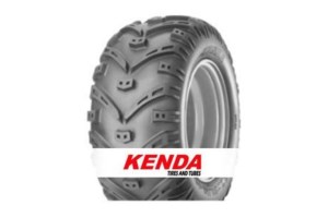

Har i erfaring med grov mønstrede dæk til havetraktoren, det er til en jeg har på arbejde, en zero turn, den vejer knap 500 kg, vi køre i lidt kuperet terræn og det kniber med at stå fast, især i vådt føre.
Det betyder ikke noget den kratter lidt rundt i grønsværen..
Af grovmønstrede dæk (23x10,5-12) er der følgende bud fra forhandleren.
Traktormønster
 Eller et ATV mønster

Sildebenene som du kalder "traktor" er effektive i ler-overflader og sand, men på græs graver de bare ned, uden rigtigt at få fat.
De der ATV er ikke ret meget anderledes, så vælg den du selv føler for er bedst/billigst.

Har en "kirkegårdsvogn" hvor jeg har sat traktormønstrede dæk på de bagerste drivende jul og er meget overrasket over hvor stor en forskel det gør, den går bare igennem hvad som helst, så hvis du ikke er bange for at ødelægge underlaget så vil jeg klart anbefale traktormønster.
