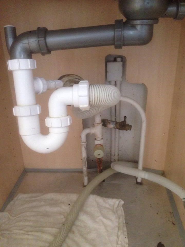

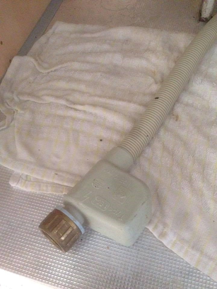

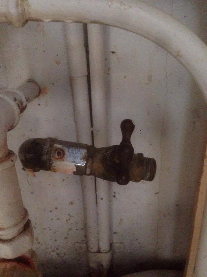

Jeg er ved at sætte min 'nye' brugte opvaskemaskine til i min lejlighed. Ved vandtilslutningen stødte jeg på et par problemer. Den hane jeg ville sætte opvaskemaskinen til kommer der ikke vand ud af, og selv hvis der gjorde passer gevindet i slangen fra maskinen ikke sammen med hanen. Nogen der kan fortælle mig hvorfor der ikke kommer vand ud og om jeg kan få fat på en dims så røret kan sættes til hanen? Jeg har vedlagt billeder så det måske er lidt nemmere at forstå.
På forhånd tak! - Emma

Har du åbnet for begge haner, både den lille til skruetrækker og den store med håndtag?
Til tilslutning skal du have en omløber fra 1/2" til hvad din opvaskemaskine nu har

Den lille til skruetrækker mener du da den lille skrue på den sølvfarvede del af hanen lige bag det store håndtag?
Emma
Ja, det er den, det drejer sig om.
Ok, jeg har ikke kunne dreje på den, men det tror jeg er fordi min skruetrækker ikke er stor nok, den passer ligsom ikke i.
Emma
Hvis du har en unbrako nøgle, vil det nok være bedre, når du ikke har en passende skruetrækker.
