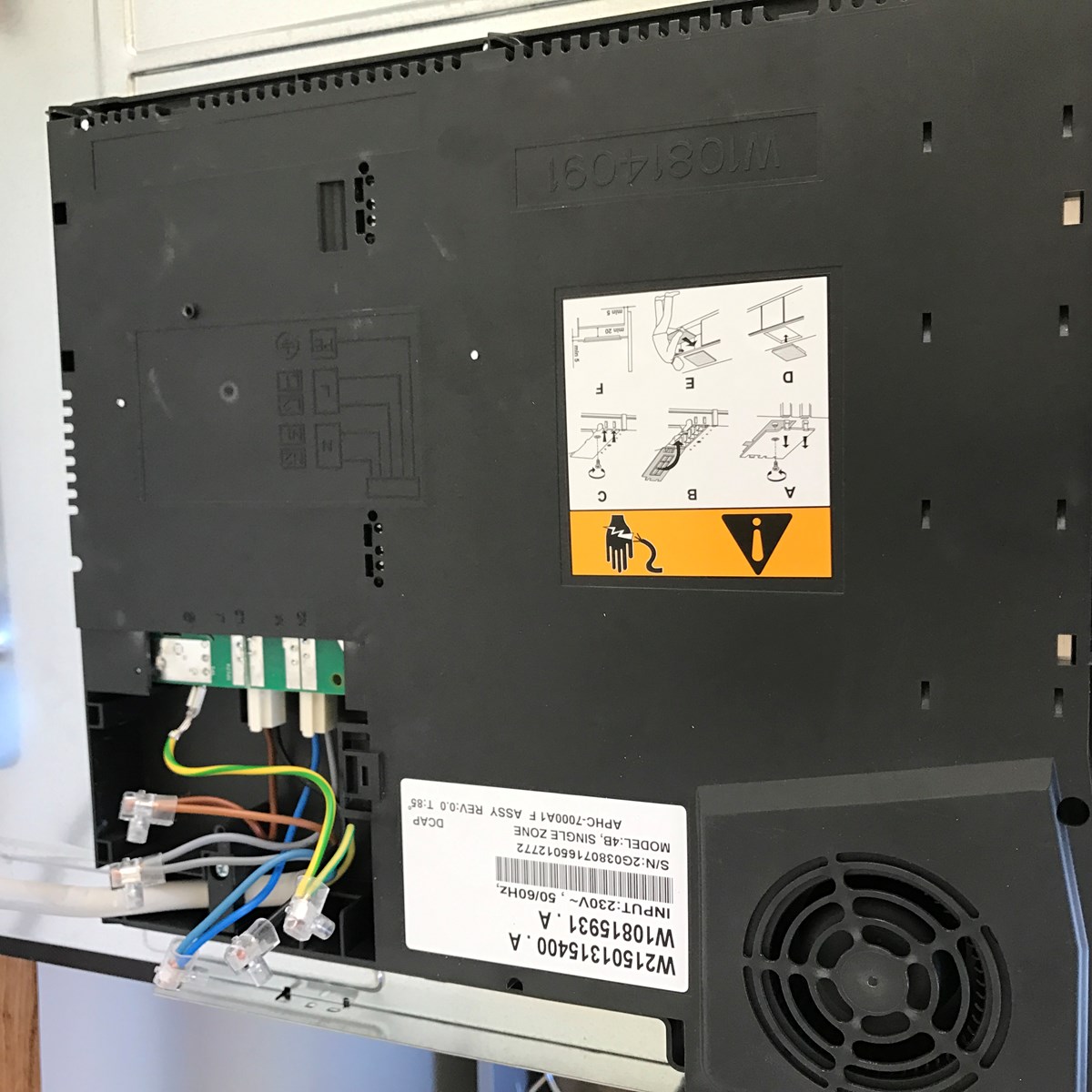

Jeg uploader et billede af installationen i aften. Grunden til muffer er fordi kogepladen bruger nogle speciel stik. Jeg sender billede.

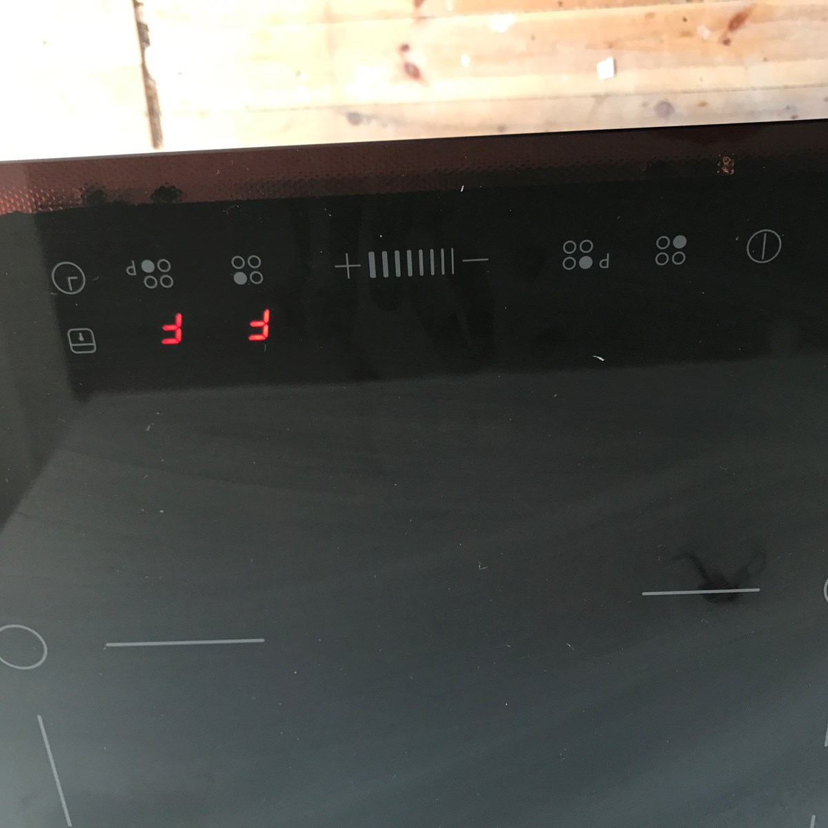

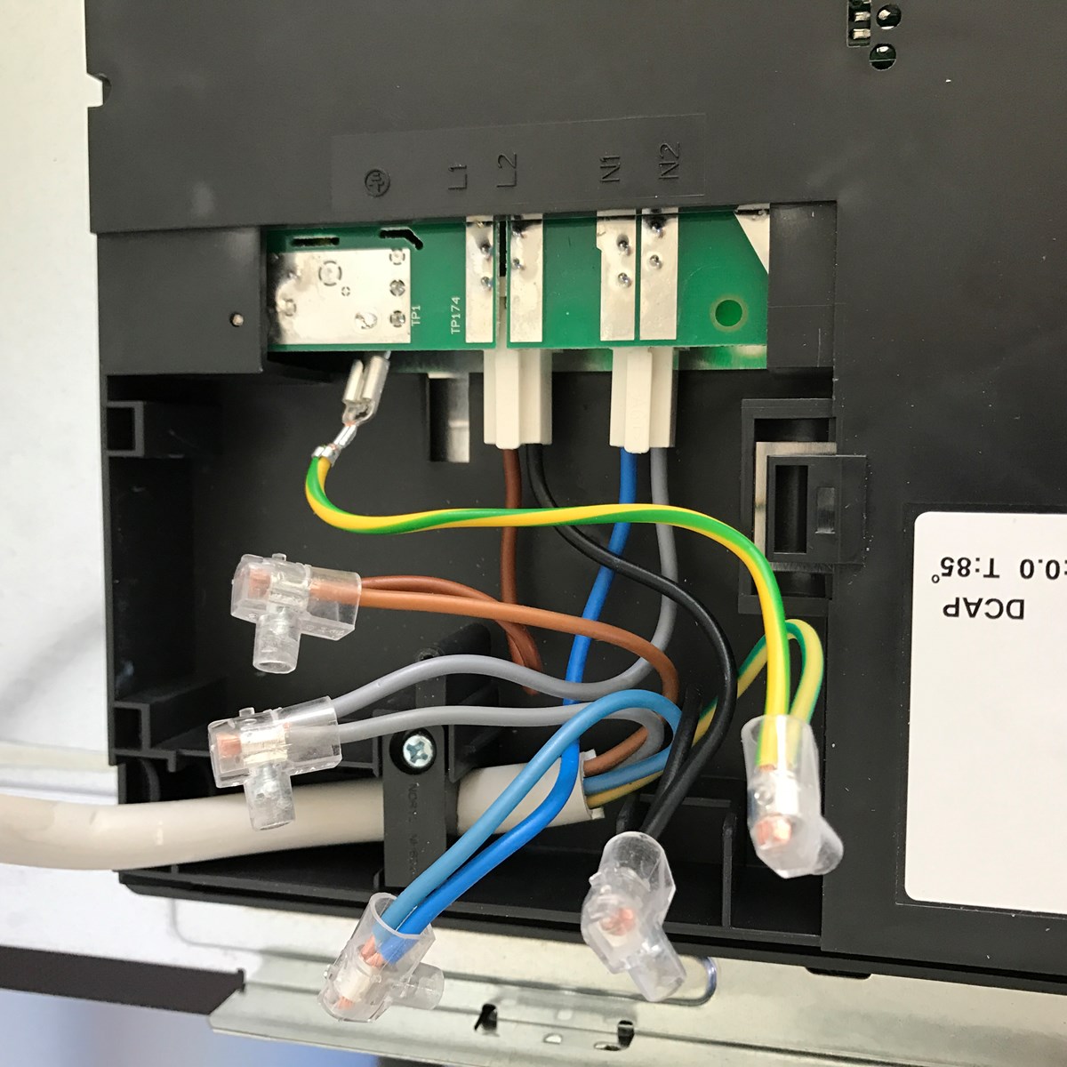

Hermed billede af tilslutningsboksen. Det sidste billede viser fejlmeddelsen, kun på 2 zoner.
Du har forbundet kogepladen forkert med hensyn til nul forbindelsen. Den grå ledning  fra tilslutninskablet skal ikke have forbindelse til nullen, så sæt en muffe på den, så den ingen tilslutning har. Den grå fra nultilslutningen skal forbindes med den blå ledning. Formentlig er der en sikring, der er sprunget, for ved at forbinde den grå og den blå, har du lavet en kortslutning. Jeg kan se, at du har brugt installationskabel som tilslutning, var det medleverede kabel for kort eller hvordan? Det er ikke tilladt at bruge installationskabel som tilledning. De stik, du omtaler, er 6,3 mm spadestik, som kræver specialværktøj for at montere.
Fabrin - grå og blå ledning er IKKE forbundet såvel som sort og brun heller ikke er det men det var også min første tanke men på printet er det også 2 separate tilslutninger så å ??  men der står klemme betegnelser på plast huset lige over tilslutningerne (dobbeltklik for større billede)  n1  -  n2  -  l1  -  l2  men hvad der menes med det ved jeg ikke

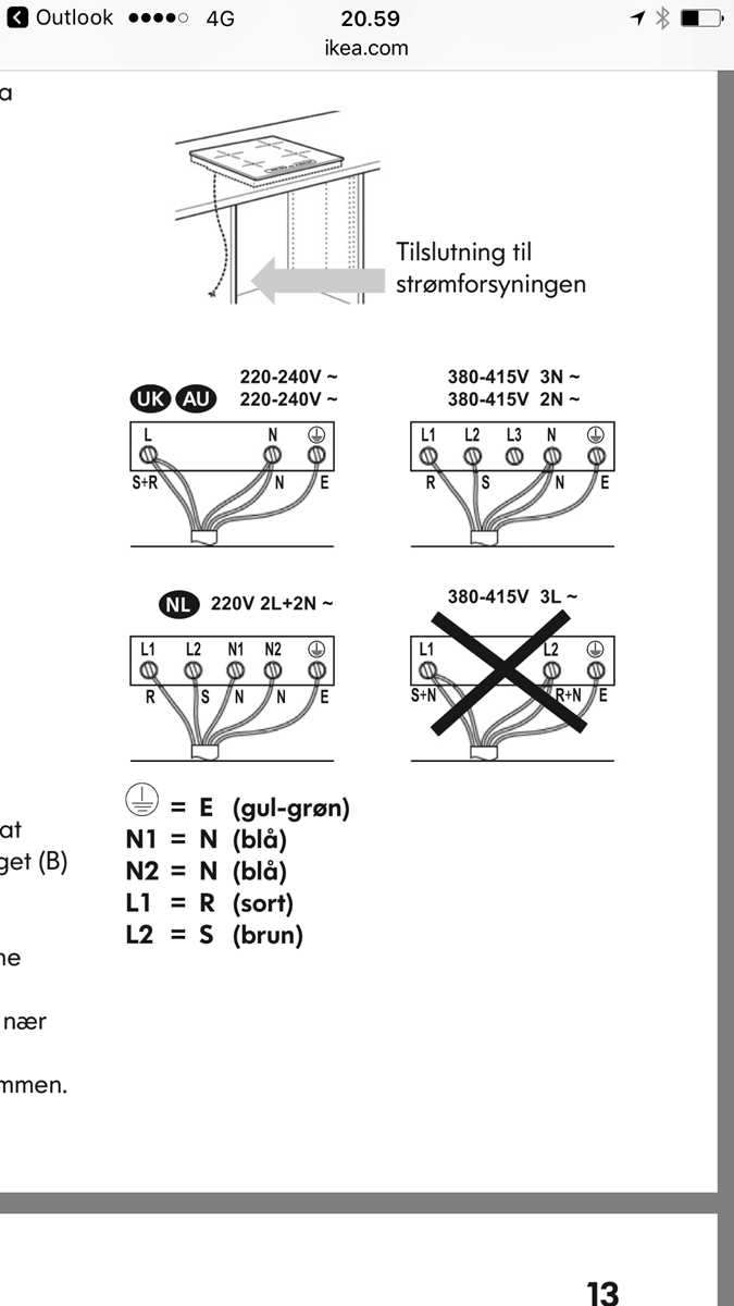

har lige prøvet at gemme billede 2 og opdager til min skræk at det IKKE er en 400 volt ting men kun 220 Volt så den er nok gået til de evige kogepladers kirkegård !
prøver at vedhæfte billedet i må selv rotere det !

 Polobjørn, du har ret i at grå og blå ikke er forbundet, men de skal være forbundet. Sort og brun er heller ikke forbundet, og det skal de heller ikke være , det er hver sin fase.
 Hvis blå og grå fra koblingsplinten bliver forbundet til den blå fra tilslutningskablet vil begge nulledninger blive koblet til nul, som de skal.
Såvidt jeg kan se på tilslutningsskemaet kan kogepladen tilsluttes til 2 faser, nul og jord/PE.
Det er meget almindeligt, at husholdningsmaskiner bliver fabrikeret til 230V. For at fordele forbruget på flere faser, deles tilslutningen op på flere faser. Det har så medført, at nullen også føres ud som to tilslutningher, som forbindes sammen. Det giver så mulighed for at forbinde til flere spændingskombinationer (3*230V, 1*230V, 2*(3) 400V+nul)
Fik kigget manualen igennem og nu, lidt sent, se nødagtigt hvad S. Fabrin beskrev tidligere 😕
Efter at have sat ledningerne rigtigt sammen kom en ny fejl - f07, som betyder defekt kontrol panel, nok fordi gds Bo har ristet den.
