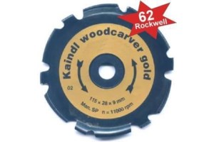

Jeg vil gerne i gang med lidt wood carving projekter (Arbortech) og vil høre om det er muligt at bruge 115mm skiver i en vinkelsliber til 125mm skiver?

det burde ikke give nogle problemer,men chek  hastigheden, en skive må aldrig køre hurtigere end den er beregnet til
 Det er en sådan sag jeg påtænker at købe.
http://www.arbortech-tools.com/tool...Blade.html
Den står til maks 12.000 rpm (står ikke på ovenstående side, men har fundet frem til det på andre hjemmesider) og vinkelsliberen kører ved 11.000 rpm så det skulle være helt i orden. Tak for svaret.
off.topic.  Man kan få vinkelslibere, der kan variere i hastighed, og vinkelslibere, der kan indstilles til at bruge den samme omdrejningshastighed hvis man har skiver af forskellige slags,
Typisk køre en vinkelsliber til 125mm skiver langsommere, end en til115 mm, så ingen problemer i det, medmindre du vil bruge skærmen, så "gaber den jo lidt" Der er en anden type her, som måske kunne have interesse ? (har handlet med firmaet er enkelt gang, ingen problemer)

Frank: I første omgang vil jeg bare prøve det. Bliver jeg fanget af det vil jeg ikke afvise at jeg køber en maskine med variabel hastighed.
je_ns: Den ser også interessant ud og jeg tjekke den ud lidt nærmere. Jeg har set en del videoer på youtube med den fra Arbortech og de virker ret tilfredse med den.
