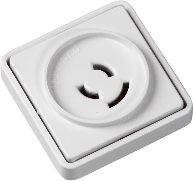

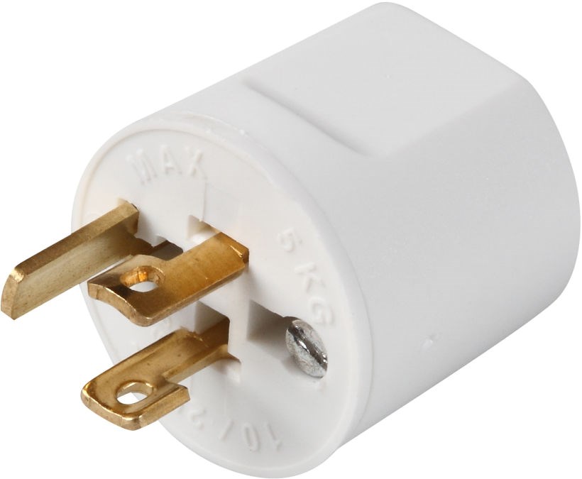

S. Fabrin skrev den 09-05-2017 19:36:03
Det skal godt nok være noget af en sværvægter den lampe, hvis den skal kunne trække dåsen ud af loftet.
Der skal mange kilo til ja. Men et er hvad der skal til, og noget andet er jo hvad den er godkendt til.
perhans skrev den 08-05-2017 09:42:17
Det med afstanden til væggen har jeg dog aldrig hørt noget om.
Det er også en "dispentation" eller hvad man skal kalde det. Hvis lampeudtaget sidder i loftet HELT oppe af væggen, er det ikke muligt at montere en lampe så den hænger i lampeudtaget. Så vil man bruge en krog/svanehals og sætte lampen fast til denne i stedet, så trækket ligger i krogen, og ikke i lampeudtaget.
