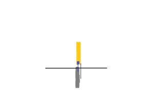

det bliver med punktfundament, jeg har en del grublen over hvordan det nemmest skal laves, jeg er kommet frem til , jeg borer nogen huller i jorden, hælder beton i, og sætter stolpebærer i den våde beton(selvfølgelig efter en snor så de står lige hele vejen ned) den del er jeg klar på, et par ting er jeg i tvivl om, hvordan skal stolpebæren vende, vender jeg den del skruerne går igennem og ind i træet ind mod midten af skuret, kommer jeg i problemer med det når jeg skal have plader på indvendig, vender jeg det udaf giver det problemer med den udvendige beklædning, så det giver mest mening at vende dem med metallet ind mod isoleringen, men så vil de 95x45 stolperne kun stå på måske 2/3 del af metallet, men er det okay?? jeg har lavet en hurtig tegning, hvordan det vil være, set ned af langsiden fra fronten
Det grå forneden er betonen i jorden,
den store vandrette streg er jordoverfladen
den gule er 95x45 stolpen
det blå er stolpebæreren
og den sorte lodrette streg er en eternitplade til rottesikring.
er det en okay måde at lave det på?
