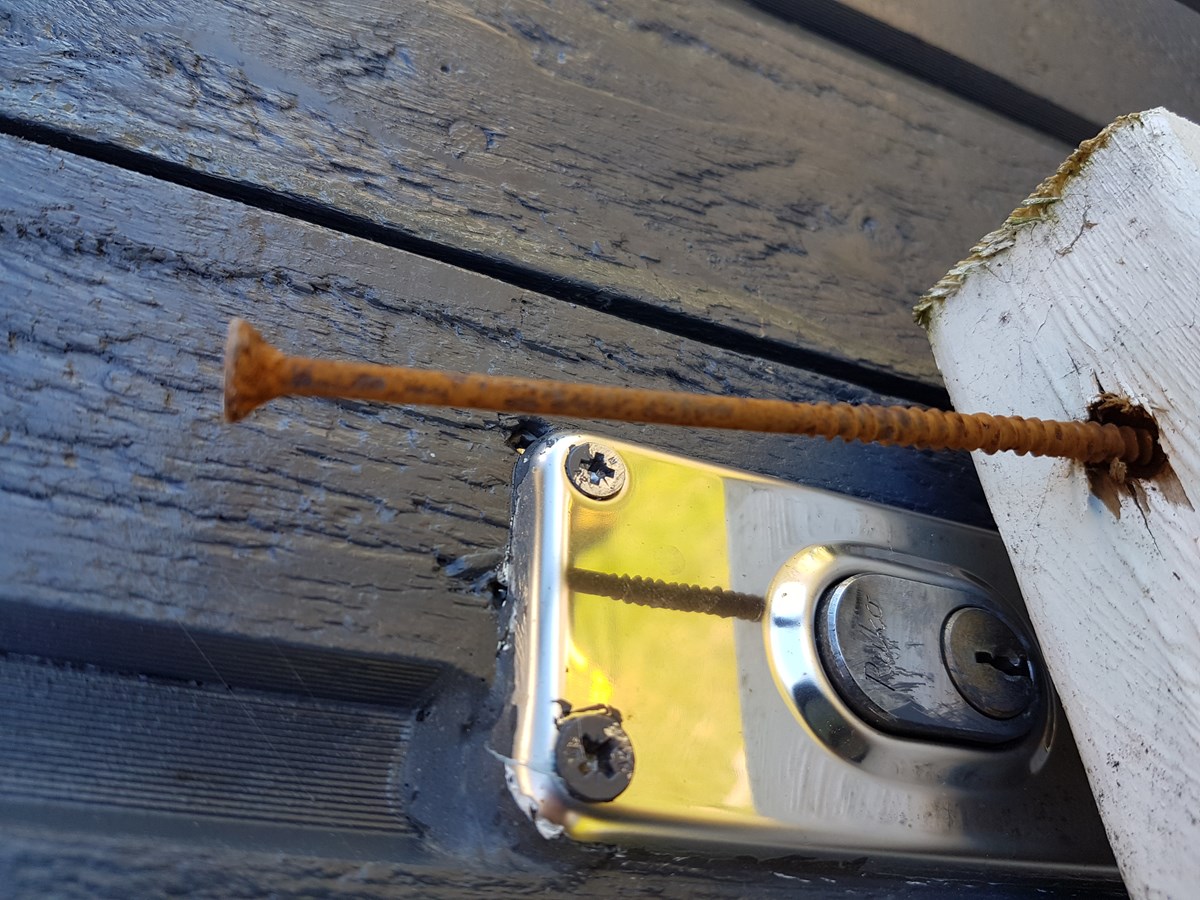

NKT Climatic skrue efter 4 år oppe under udhænget, under taget og bag sternbrædtet, så ingen direkte regn.

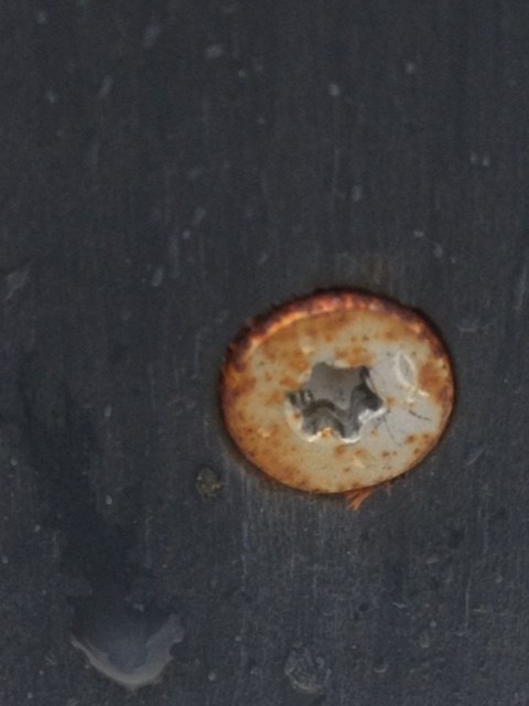

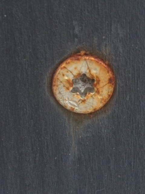

Har brugt Fischer i en lang periode, men synes deres kvalitet er faldende. Disse FPF-PF med bonus zink ser således ud efter 5 mdr udendørs
Ja tænkte jo nok, at de ikke var bedre end NKT, men de er vel så alligevel lidt billigere...
