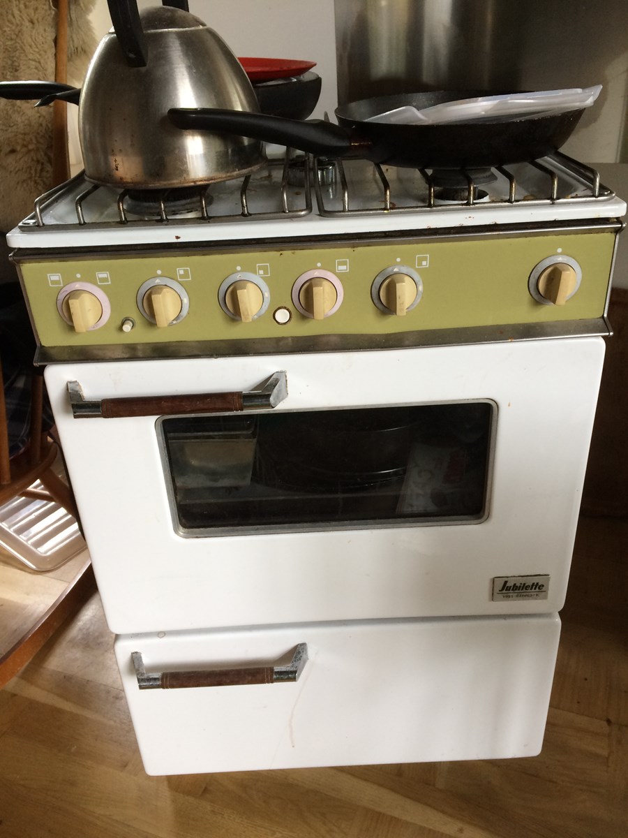

Vi har en ældre, men smuk sag af et komfur i vores kolonihave, men ovnen bliver ikke varm nok længere.
Er der nogen der ved hvad der kan være galt og om det kan fixes?
Komfuret kører på flaskegas. Det kom med huset som vi overtog i 1981.
Det er i et flot design og vi vil meget gerne beholde det, men vi savner gennembagt hjemembag.
10 svar
Som i kan se på billedet er modellen en Voss- Jubilette Type: 85-330 0

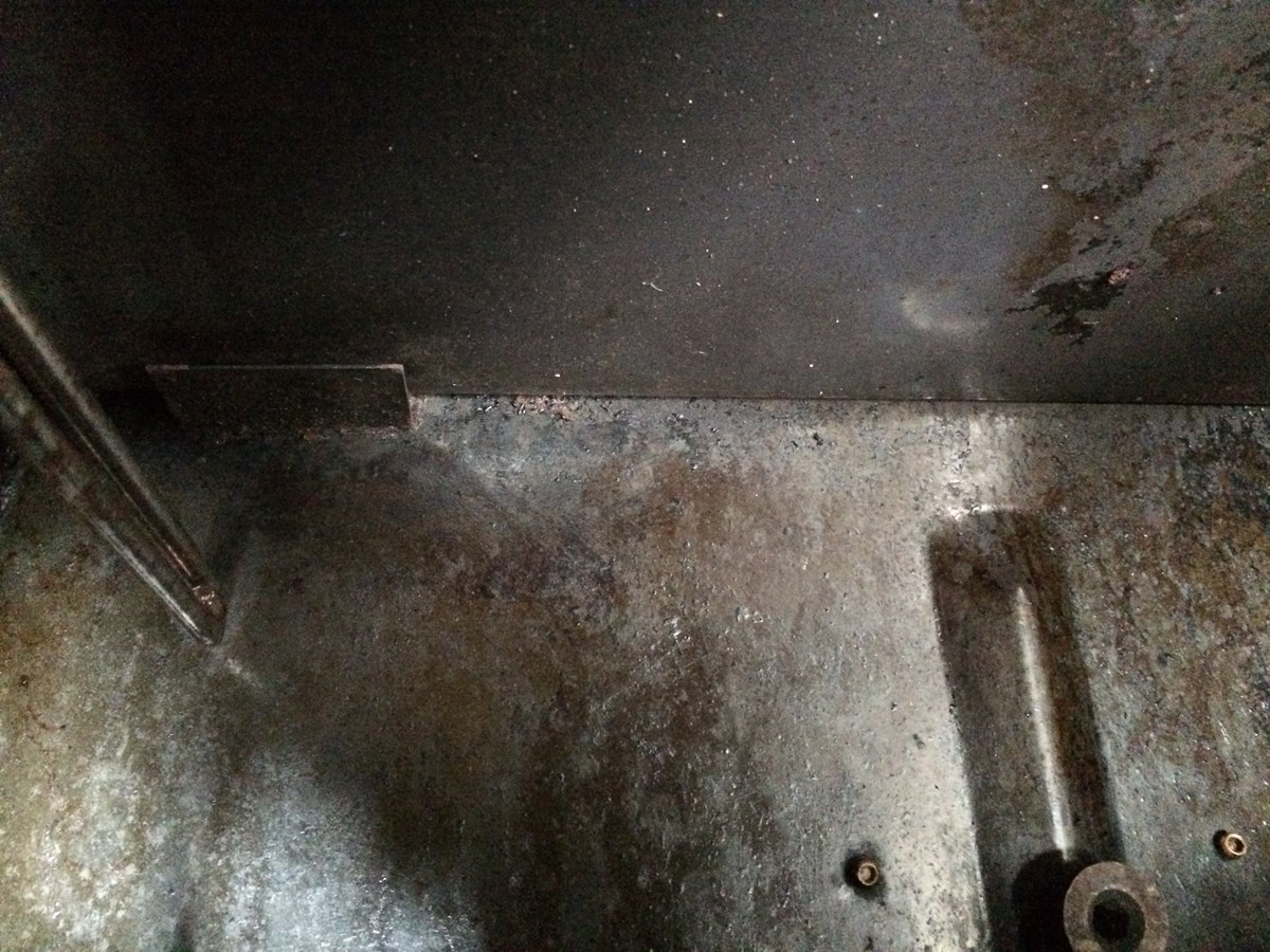

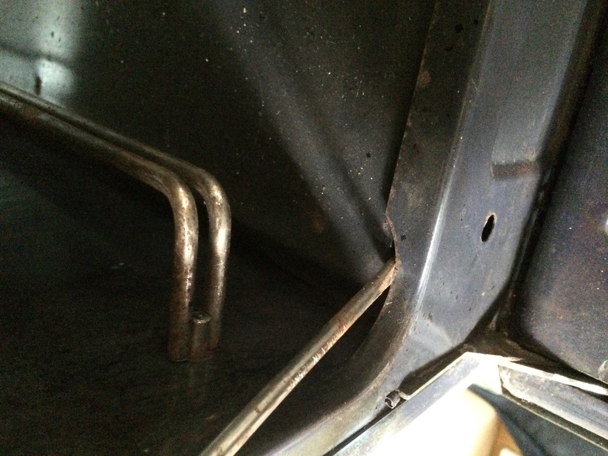

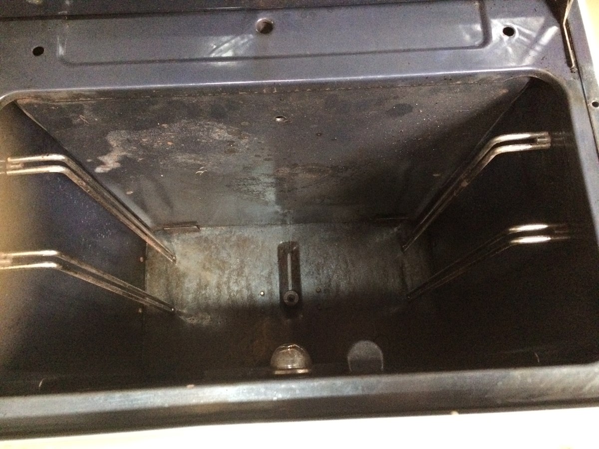

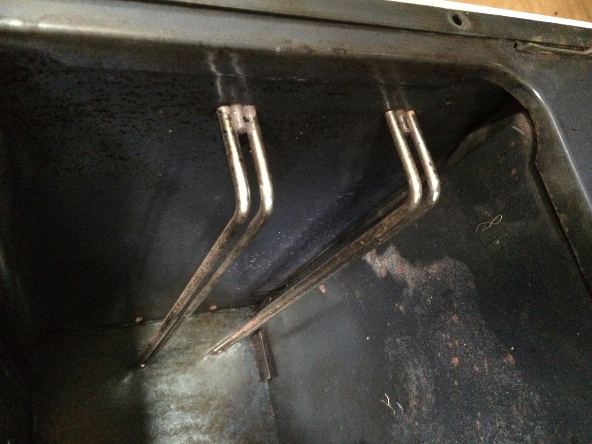

Oha, det er et godt spørgsmål når det ikke er som jeg forventer efter min forrige udmelding.    Prøv lige og lav et par billeder af ovnens indmad med åben låge.
Mvh. Leif.
Onliner:
Vedhæftede filer:
Jeg ved ikke hvorfor systemet har vendt billederne på hovedet, men jeg håber du kan se med, ellers må jeg prøve igen.

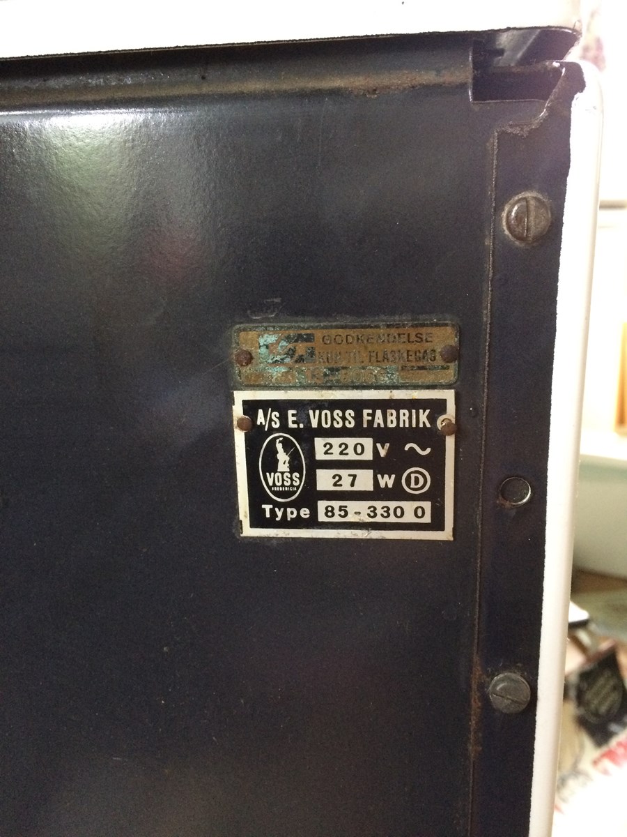

 Det er helt galt det jeg fortæller dig. Opdagede lige nu at din ovn kører på el (220 Volt) og ikke gas.
Derfor er der ikke noget og rense. Men hvis du syntes ovnen har været bedre opstillet et andet sted, kan det måske skyldes der kan være et større spændingsfald i ledningsnettet kolonihaven, end der er på en typisk byvej. Kan i se lyset blinker i en almindelig gammeldags pære når ovnen tændes ?

Nej ovnen er til flaskegas.
KlipperKlaus skrev den 06-05-2017 23:26:55
 Det har du sgu da ret i. 27W kommer der ikke meget varme ud af, det rækker højst til lidt lys. Sådan går det når man ikke vil isolere sig med gammelmands brillerne på næsen.
Så skal du nok på din model ind gennem under-skuffen og eventuelt samtidig have bagpladen af. Det må du selv tage stilling til undervejs.
