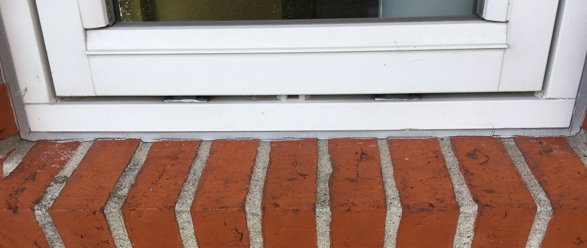

Hej...
Nogen der kan fortælle mig hvordan jeg afmonterer alubundglasliste på Rationel Domus fra slut 90'erne ? ..... og om den sidder fast med beslag/clips eller sådan noget der kan knække ved afmontering, eller når jeg sætter den på igen.
Det er trævinduer. De lodrette glaslister er træ, den nederste, som skal af er alu.

Alu-bundlisten er klikket på (i det her tilfælde) to plastikbeslag. Du skal først have de to lodrette træ-glaslister af, så kan du vippe alu-listen af.
Det var dælme tjep; takker :-)
Der kan også sidde et par "låsebeslag", som skal skubbes til side med f.eks. en tynd skruetrækker, så listen kan tages af. De lodrette glaslister, skal selvfølgelig fjernes først.
Jeg tipper på det er sådanne et par "dimser" der er monteret.
Jeg vippede listen ud i bunden, den kunne komme både af og på igen, uden at tage de lodrette lister af. Det var nogle beslag hvor den øverste del kunne fjedre så alulisten blev holdt fast.....
Æv, metoden med at vippe listen ud i bunden duer ikke. Brækkede lige clipsene på et vindue :-( Det ser ud til, at gummilisten skal fjernes, og så skal alulisten trykkes ned ovenfra, samtidig med at man hjælper den ud i bunden.
