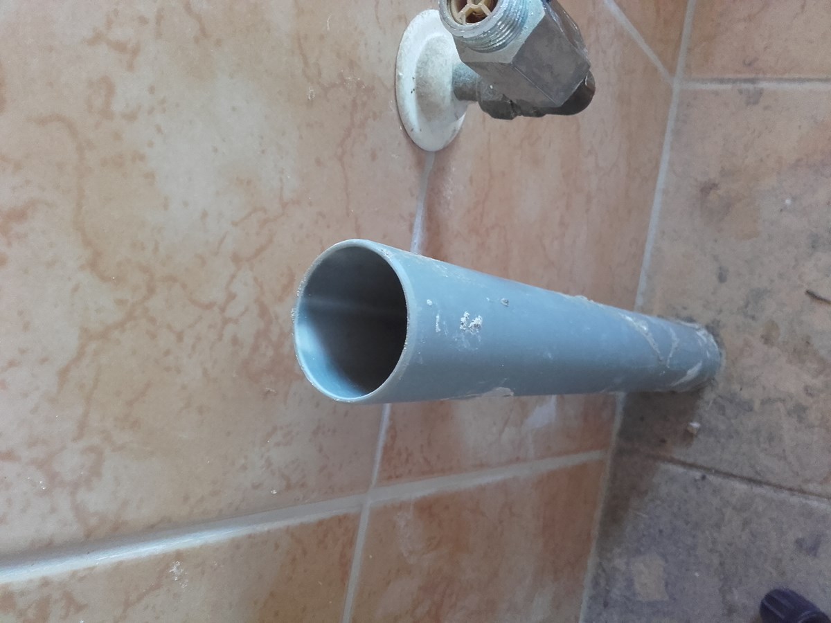

På badeværelse har vi et afløbsrør der har været brugt til vaskemaskine+tørretumbler. Det kommer op fra gulvet og gør under gulvet til fælles gulvafløb med vandlås.
Vi har nu flyttet maskinerne til et vaskerum og ville derfor gerne afpropper røret - men! når jeg måler det med skydelæren får jeg den indvendige diameter til 35mm. Og det findes der jo ikke PP rør i.
Nogle der har hørt om rør i denne dimension og har en ide til hvor jeg kan få en prop?

Kloak plast rør måles udvendigt, så mon ikke det er et 40mm du har ?
Så en prop og en muffe i 40mm er hvad du behøver...

Det er helt sikkert at røret går i afløb OVER vandlåsen. Så du kan bare save den af ved gulvet og sætte et eller andet i hullet. Den kommer ikke til at lugte, hvis det er det der er årsagen til den fine prop.
Nej jeg ved godt at den går over vandlåsen og ikke lugter. Det er mest så der ikke falder ting derned mv.
Tænker at en prop ser fint ud (i modsætning til en klud i røret) og sådan nogle koster jo ikke alverden.
Kan godt følge din ide med at save det ned, men vil faktisk gerne lige beholde det pt. hvis man skulle lave setup'et om igen.
