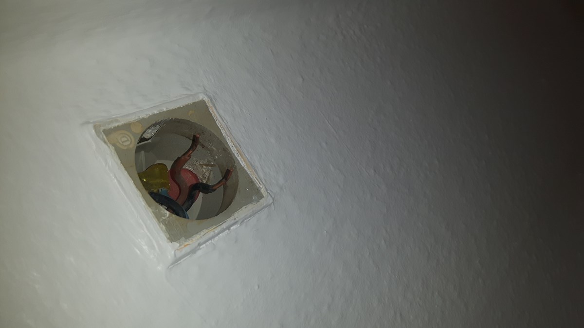

Skal have ny afbryder på.
Hvad er brun ledning og hvad er sort ?
Ingen fast regel, men mon ikke den brune er fase. Ellers er der sikkert omvendt. Prøv evt. med en spændingstester.

Brun er fase og sort er mellemledning til lampe når det er en afbryder det drejer sig om. Og jeg kan desuden skimte en anden sort der er samlet med en blå i bunden af dåsen, det er sikkert nulleder. Så sæt de 2 ledninger i dén ny afbryder så virker det. Det er lige meget hvor de kommer i.
Der var jeg lige hurtig nok. troede det var en stikkontakt.
