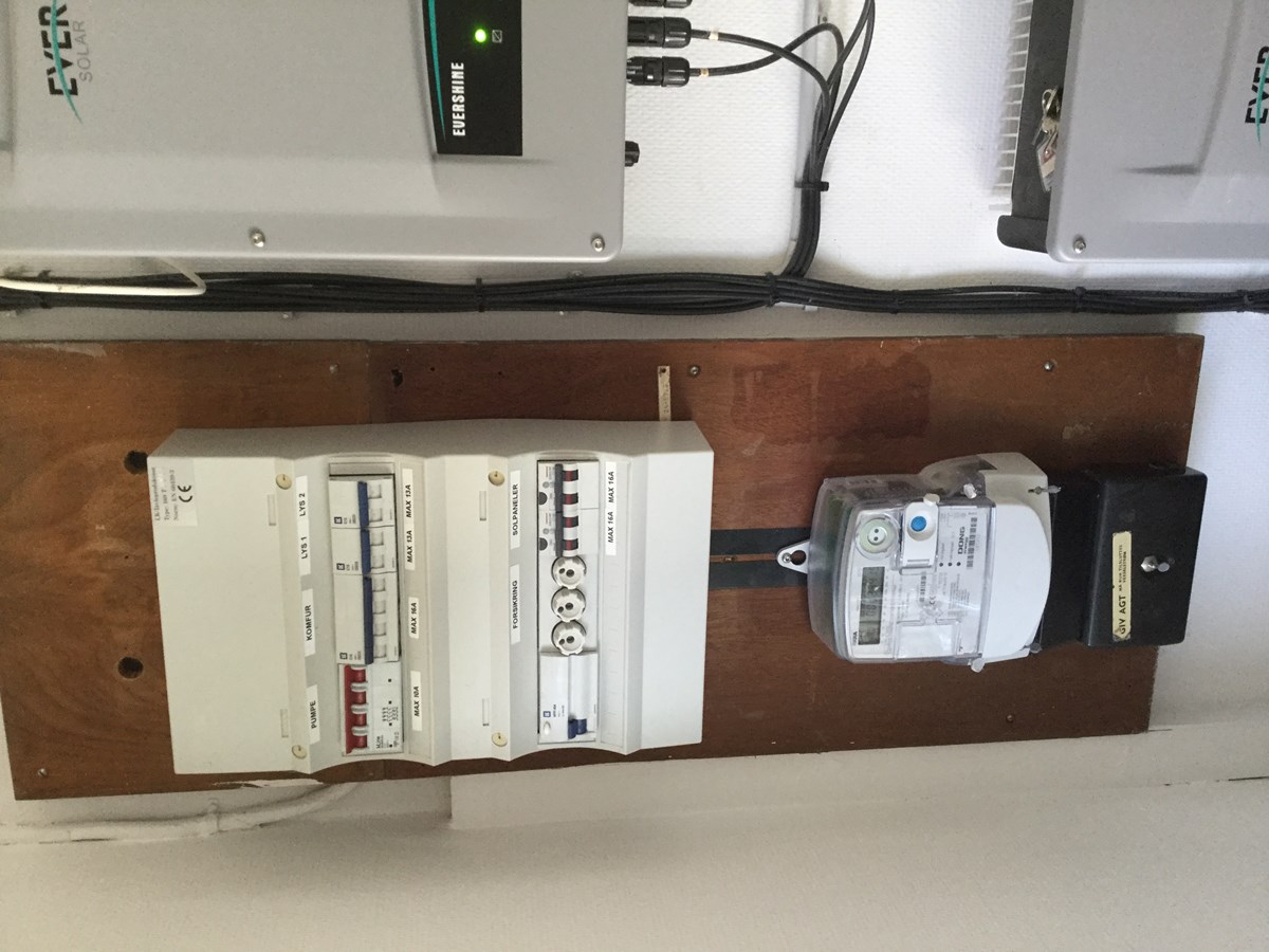

Skal el-tavlen være skjult
Er dette lovligt eller skal der være en låge eller anden afskærmning? Er der nogen her der kender reglerne?
Fuldt lovlig
Mvh S.H.
Tak. Og hvor er det bare fedt at sådanne fora findes - og ikke mindst at der er kompetente folk der gider svare :-)
Det er korrekt at det er lovlig, og i øvrigt meget almindeligt. Det er nærmere undtagelsen at der er låge foran. Der står endda i reglementet at der skal være let adgang, hvilken kan knibe i et kosteskab hvor det sidder helt tilbage bag ved støvsuger, og andet skrammel.
