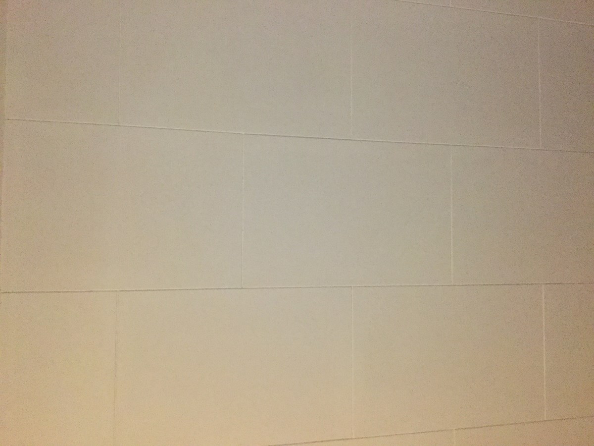

Hej. Nogle der kender til LED Paneler uden driver eller med indbygget driver.
Problemet er nemlig, at jeg har sådan noget gipsloft i paneler og ville gerne være fri for at trække ledning fra lampeudtag op på loftet til en driver og så ned igen.
Se billede af typen.

kan driveren ikke ligge oven på panelet ??
mfrost skrev den 28-04-2017 06:23:04
 Jo i princippet kunne den godt, men panelerne er fra 1970 så de er har fået en del maling osv så vil nok risikere at ødelægge mere end godt er. Jeg vil også få en skjult installation som ikke er helt lovlig.

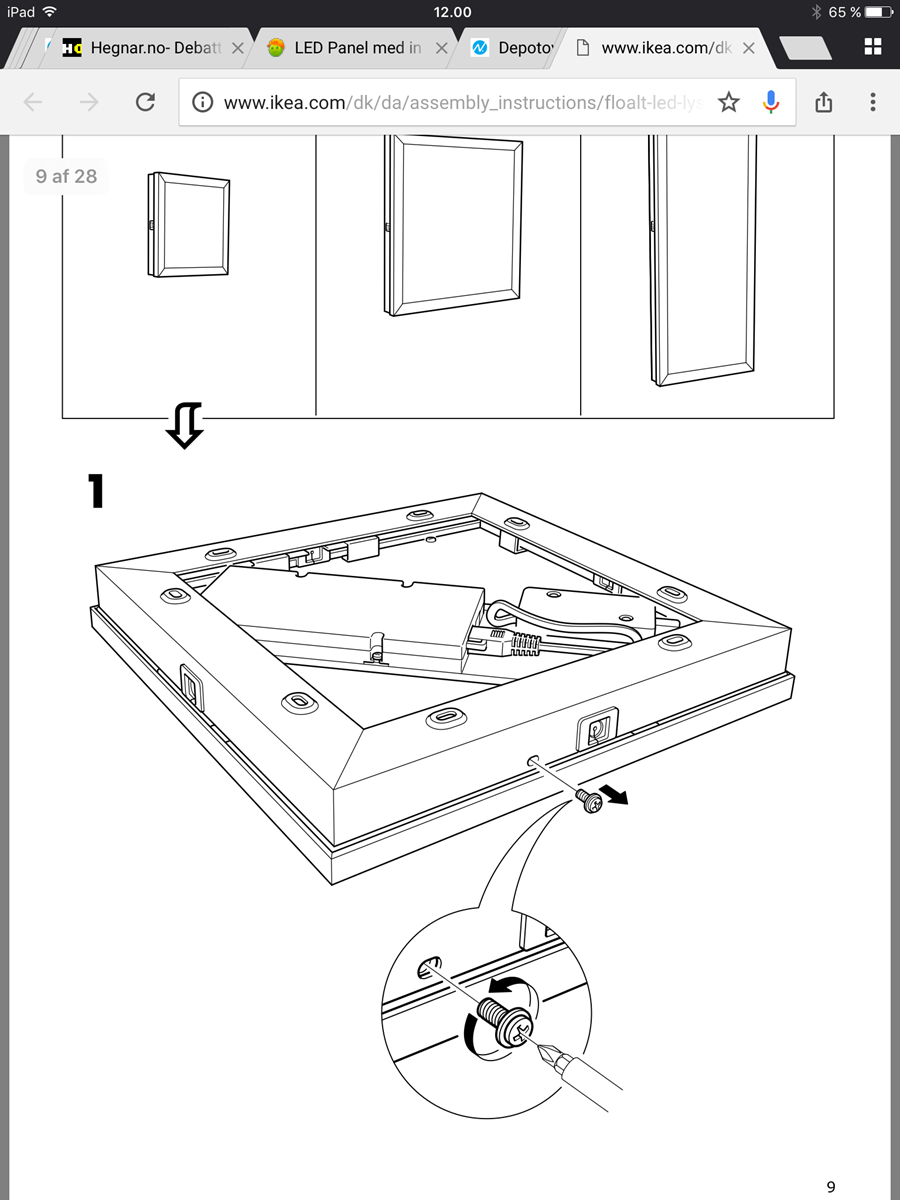

Jeg er ikke helt sikker på at jeg har forstået spørgsmålet, men Ikeas FLOAT kan tilsluttes direkte til dåsen
Udvikling af embedded elektronik til industrielle løsninger: www.FAVetronics.dk
Har du et link til Ikeas FLOAT kan nemlig ikke finde den. .?
Sorry, der smuttede et l - de hedder Floalt og styres af Trådfri
Ja den havde jeg ikke set fra IKEA. Ved du om transformeren er indbygget i den så jeg kan montere den over et lampeudtag så lampeudtag og ledning bliver skjult? Kan se den er tykkere en andre LED paneler så kan godt tyde på det.
Fandt den i manualen den er indbygget. Mega fedt, lige hvad jeg ledte efter. Tak
