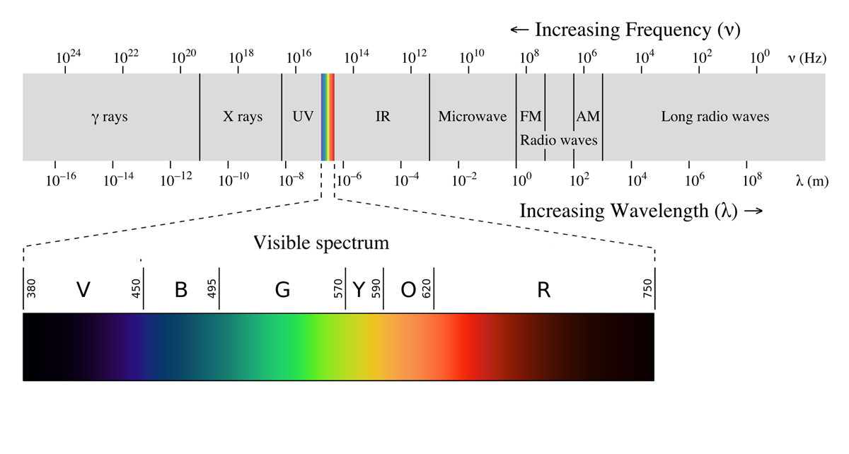

UV lys har en halv stor "spredning" af lys frekvenser, så du kan ikke bare sige "uv er uv".
Det er visse områder af lysspectret der skader algerne, men også diverse andre organismer, så det e rikke hvilken som helst uv-lampe der dur, og du kan ikke bare smide din uv-lampe ned i dammen, men skal have den i en separat beholder der pumpes vand igennem.
Ja, UV har et bredere spektrum end synligt lys. Jeg ville vælge et produkt, der er specielt designet til dette formål.
