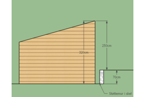

Jeg er bekendt med Bygningsreglementet, og at jeg må opføre udhus med max højde 250 cm i skellet. Men når naboens grund ligger 70 cm højere end min, og der er en støttemur i skellet, må jeg så bygge højere end de 250, så længe skuret ikke syner højere set fra naboens side?
Bygningsreglementet bruger ordet niveauplaner, som fastsættes af kommunalbestyrelsen(!?) - men ikke hvordan disse fastsættes - og 'lodret højde fra naturligt terræn'.
Må jeg bygge mit skur i højden (målt fra min egn side af skellet):
A/ 250+70 = 320cm
B/ 250+70/2 = 285cm
C/ 250cm
