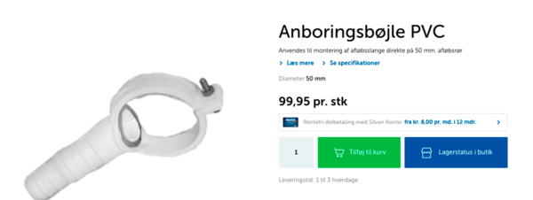

Vi har køkken/alrum. Da jeg byggede det, koblede jeg opvaskeren til som normalt oven over vandlåsen. Dette bevirkede at når vores ellers ret støjsvage opvasker pumpede vand ud, så kom der lyde fra vasken. Da det havde irreteret mig længe nok, købte jeg en "påspændingsstuds" som passede til det lodrette rør under vandlåsen (ø 50mm). Efter at opvaskeren blev tilsluttet her har der ikke været lyd fra afløbet. (Jeg har fikseret afløbsslangen så den danner vandlås). Slangerne skal også fikseres oppe under bordpladen for at hindre tilbageløb.
Hvis du bruger min ide har du 2 tilslutninger.

Ja, jeg har fikseret afløbsslangen i s-form.
På dit link til billigvvs, er der nederst på siden nogle alternativer. Der står "Anboringsbøjle 50 mm / 3/4"

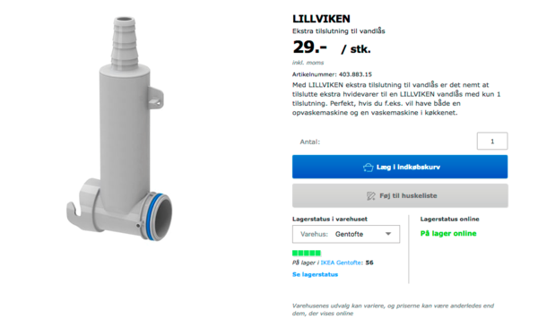

Hej Daniel , bedre sent end aldrig :0)
du kan få denne til dit afløb fra ikea, men tænker det er løst .
Men når det er sagt , larmer de ad h. til, har selv lige monteret vaskemaskine på samme  og søgte hjælp her grundet larm fra afløb, så den bedste løsning er som Søren O. skriver med anboringsbøjle under vandlås på 50 mm røret fra gulvafløb.
Så er der ikke nævneværdig støj længere :0)
