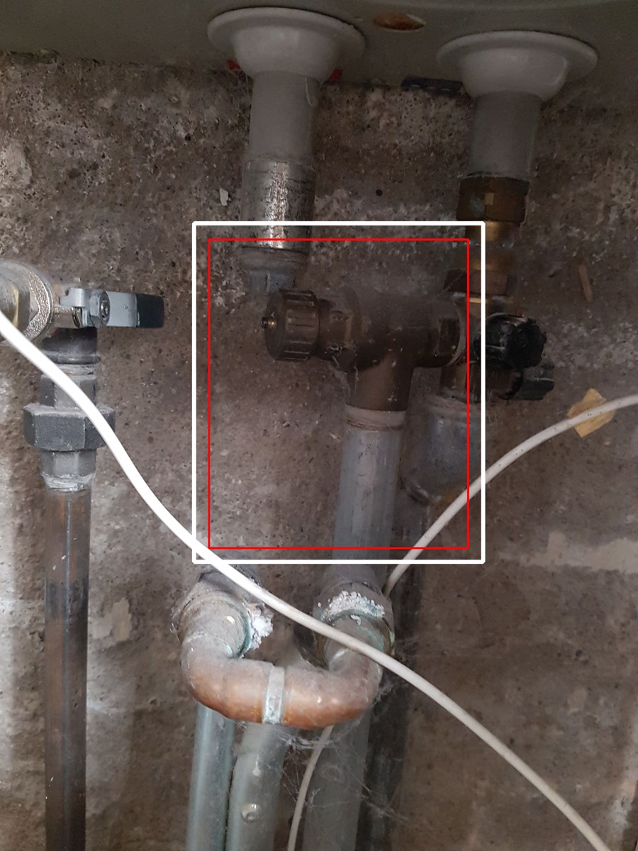

Jeg har fået skifter måler på Uniten for 14 dage siden, vor de også kiggede efter slidtage og utætheder på Unit'en.
Så i forgårs begyndte der at dryppe fra et afløbsrør, op til 2L i døgnet (se billede)
Er det noget der kan gøres noget ved selv, eller skal der en VVS mand ind over, alternativt en ny frisk fjernvarme unit, hvis der er besparelse fra en gammel til en ny af slagsen?

Det er ikke helt let at se hvad der sker på dit billede, men hvis det er sikkerhedsventilen der drypper er det helt ok. Det kunne tyde på at kontraventilen før varmtvandsbeholderen er begyndt at virke igen. Når koldt vand opvarmes, udvider det sig, og det eneste sted det kan komme ud er gennem sikkerhedsventilen.
Hvis din kontraventil er defekt - det må den ikke være, så bliver vandet fra varmtvandsbeholderen presset tilbage i koldvandsrørene.

Der kan sidde snavs i din sikk. Ventil så den ikke lukker helt. Den kan også være bare være blevet gammel. Kontakt din lokale vvs og få ham forbi.
Det tager ikke mange minutter og skifte den.

Selvfølgelig kan sikkerhedsventilen være blevet utæt, men prøv at holde øje med om den drypper efter at anlægget har haft tid til at opvarme din beholder.
Det er nu ikke så svært selv at skifte sikkerhedsventilen - er dog ret sikker på at du ikke må.
Det er et lovkrav at afløb fra sikkerhedsventil føres frostfrit til afløb.
