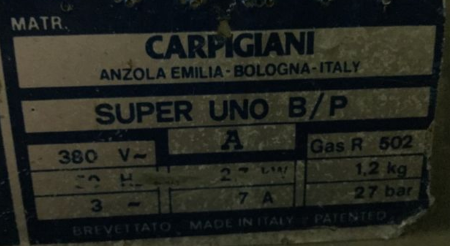

Tag evt. et billede af mærkepladen, så vi kan se hvilken spænding, den skal tilsluttes.

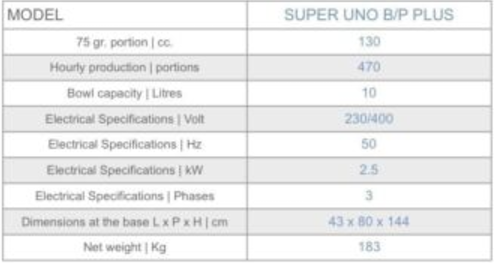

Her er de data som jeg har på maskinen:
Jeg har nogle andre maskiner der bruger 3kW og de kører nemlig på 230V. Jeg ville derfor tro at det også var muligt at lave på denne maskine. Jeg ved bare ikke helt hvor omstændigt det er.
Emil
Du kan ikke tilslutte din maskine til 230V, fordi den er lavet til 3 faser. Det er sikkert kølekompressoren, der 3 faset. Så du må finde en 3 faset stikkontakt   .
På det øverste skema står der 230/400 volt 3 faser, en frekvensomformer kunne være en mulighed, den kan omdanne " 1x  230 volt" til "3 x 230 volt", men om der er andre ting der kan spille ind skal jeg ikke kloge mig på.
Men min anbefaling er nu at få ført 3 x 400 volt frem..
Det med frekvensomformer 1 faset  til 3 faset 230V virker på en almindelig motor. Men betingelsen er at man monterer om i klemkassen. Dette er en soft ice maskine og så vidt jeg kender kølekompressorer er det ikke muligt.
