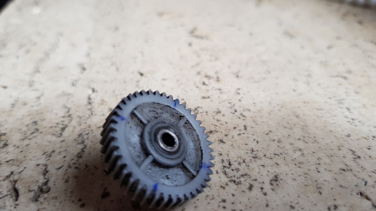

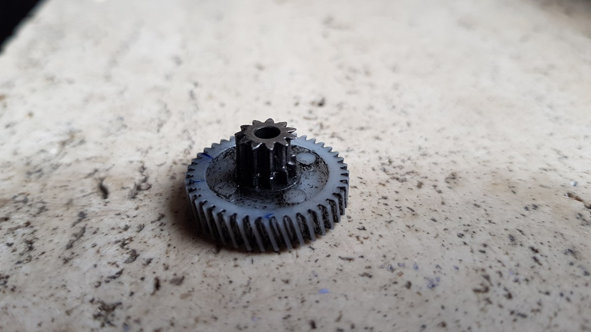

Fik den på græs til sin 3 sæson, og kørte fint, men så gad den ikke køre mere, stod bare og gravede det ene hjul ned i jorden, og kørte lidt rundt om sig selv før den gik i stå.
Det var tydeligt at mærke det var noget galt med det ene drev/motor, hjulet sad enten helt fast eller var helt uden modstand, garantien er væk, så jeg kunne lige så godt skille de ad selv..
Har fundet fejlen her, en lille transmission fra motor ud til hjulet, er der røget en tandhjul, det er tydeligt det er beregnet til at ryge, da det er af plastik, og de andre er alle af metal, men hvordan finder jeg sådan et tandhjul. jeg har søgt rundt på nettet, og har indtil videre kun fundet en del der indeholder begge motorer og transmission, men det er lige dyrt nok, når det kun er et lille tandhjul der er røget.
Hvad gær man så, kan selvfølgelig prøve importøren, men de vil nok hellere lave det selv, og kan nemt forstille mig hvad de skal have for det, og de skifter sikkert hele den store del. også løber det hurtigt op i 2-3000 kr, og det er jo helt åndsvagt.
Er der nogen der ved hvor man kan skaffe tandhjul,jeg gætter på det ikke er noget robomow har produceret selv??

jeg fandt en inde på den side der er 45/10,  og  med skråtskårene tænder,  eller 41/14 med lige tænder, så handler det bare om at finde den rigtige kombination, men hvis de ikke har andre end man kan finde der, så er det ikke det rigtige sted.. men det må findes.
 Ud over antallet af tænder, så skal diameter og skrå-stilling af den del med de mange tænder vel også være rigtige.
Er den del af tandhjulet hvor tænderne er røget, af metal?
Kan den så ikke skilles fra den anden del og udskiftes?
jeps det er af metal, jeg sidder lige og kigger på det, og selv dn side af hjulet som ikke er revet af endnu, sær tænderne meget tynde ud, der hvor det modsatte tandhjul har kørt, så det er bare et svagt led, gad vide om tandhjulet i den anden side ser lige så slidt ud.
Jeg ved ikke om det er muligt at få metalhjulet ud af plastiken uden at ødelægge det, men så skulle jeg stadig bruge, et nyt metalhjul der passer lige i.
metalhjulet er ca 8,15 mm i diameter(målt oven på de gode tænder) og 6,24 mm i højde uden pind, 10,85 med pind. pinden er ca 5,40 mm, i diameter, og hullet inden i er 3,05mm
plastik hjulet er 22,13 mm i diameter, og 4,45mm i bredde. tænderne er vist omkring 1 mm
