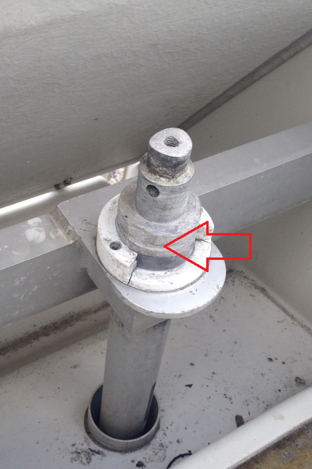

Er der nogle af jer der har erfaring med at demontere roret på en Dehler 31. Kan ikke se logikke i hvordan jeg skal skille toppen af rorstammen, har fjernet rorpind og bronzeklodsen, hænger nu i øverste akry klods.

For mig ser du ud som, den del som pilen peger på skal afmonteres, har den ikke for stor diameter til at "gå neden ud" ?
Der er flader på den kunne den være skruet på?
Den ring der virker som rorstop (sidder under ringen som pilen peger på), kan den ikke skubbes bagud? Det kan godt være  man skal give den et let slag med en hammer, hvis det er nylon, skulle det ikke være noget problem.

Jeg tror du har ret, det checker jeg lige ud i morgen, tak for indputtet

 Den ring du hentyder til (nylon ringen) kan ikke skubbes bagud, da det er en hel ring. Har forsøgt. Men tak for hjælpen.
Isak
OK, så er jeg tom for flere ideer, håber det lykkes for dig.
